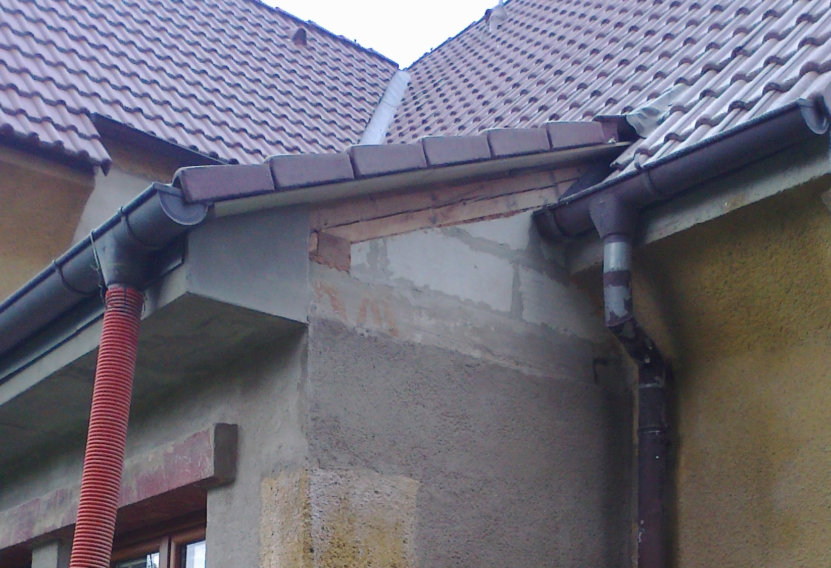

sjednocení omítky - dřevo, ytong, omítka
Chci se zeptat co použít na krovy a ytong aby bylo možné sjednotit omítku. Omítka má být hrubá podobná břizolitu.
| Tohle bych takto nedělal. Spíš bych krokev přiznal přetažením páskem Cetris desky. Jinak to bude neu… sHpy00n 23.09.2013 12:23 |

| a jde na cetris pásek naimitovat hrubá omítka? ( břizolit) poslední kpz3 23.09.2013 12:30 |

Tohle bych takto nedělal. Spíš bych krokev přiznal přetažením páskem Cetris desky. Jinak to bude neustále zlobit.
