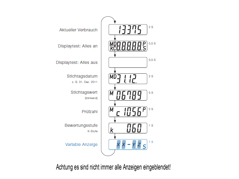

potřebovala bych radu. Dali nám do bytu nové měřáky tepla - doteď jsme platili za teplo podle rozlohy bytu. Měřák ukazuje nějako čísla a já si nejsem jistá, jak si zhruba aspoň spočítat, kolik budu platit.
Měřák má displej viz příloha - tyto "okýnka" se tam střídají. Můj typ je, že se spotřeba měří v okýnku č. 5, ale nejsem si jistá v jaké je to hodnotě. Teď máme v tom pátém okýnku číslo 000003 - takže teoreticky - kolik bych teď platila?
Jinak měřák je caloric 5 a cena v Brně by měla být 668,- (ale za jakou hodnotu nemám tušení) - je to podle stránky cena-tepla-2012
Poradí mi, prosím, jak se dopočítat, ať mě po zimě netrefí šlak?
Z údajov merača sa nedopátraš kolik budeš platit. Co ukaze ten krám ti môže byť jedno. Všetky tieto…

Nevím, jestli je to i tvůj případ, ale běžně to skutečně je tak, jak píše kolega výše. Měřák slouží…
jirka44 22.09.2013 17:46
Všetky tieto "merače" de facto, v princípe registrujú a vykonávajú násebenie 2 hodnotôt, čas a povrchovú teplotu topného telesa.
Ak je tam možnosť ďalšej "kalibrácie" podľa typu topného telesa, je iba bonus pre spoločnosť ktorá vykonáva účtovanie spotreby tepla.
Všetky tieto "merače" sú pomerové merače a konečné účtovanie je závislé od spotreby ostatných a od nastavenia spôsobu výpočtu. Existuje veľa vychytrálkov ktorý bývajú sami v byte a ak sú v práci, zavrú ventily na radiátoroch. Byt si nechajú temperovať prestupom tepla cez podlahu, stropy od susedov ....
Rôzne spoločnosti k tomu prihliadajú rôznym spôsobom ale platí, že údaje od pomerových meračov majú iba čiastočný vplyv na výpočet celkových nákladov.
Nevím, jestli je to i tvůj případ, ale běžně to skutečně je tak, jak píše kolega výše. Měřák slouží jako poměrové měřidlo, takže celkové náklady se rozpočtou jednotlivým partajím ve zjištěném poměru.
Někde to tak dokonce dělali s vodou. Směrodatné bylo "patní" měřidlo pro celý blok. Pak se to rozpočítalo podle bytových vodoměrů.
