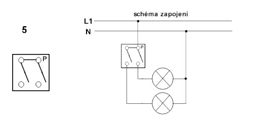

Zajděte do obchodu a kupte si vypínač řazení č.5 (A,B už si přesně nepamatuju přeptejte se v obchodě) a zapojte dle schématu viz příloha
