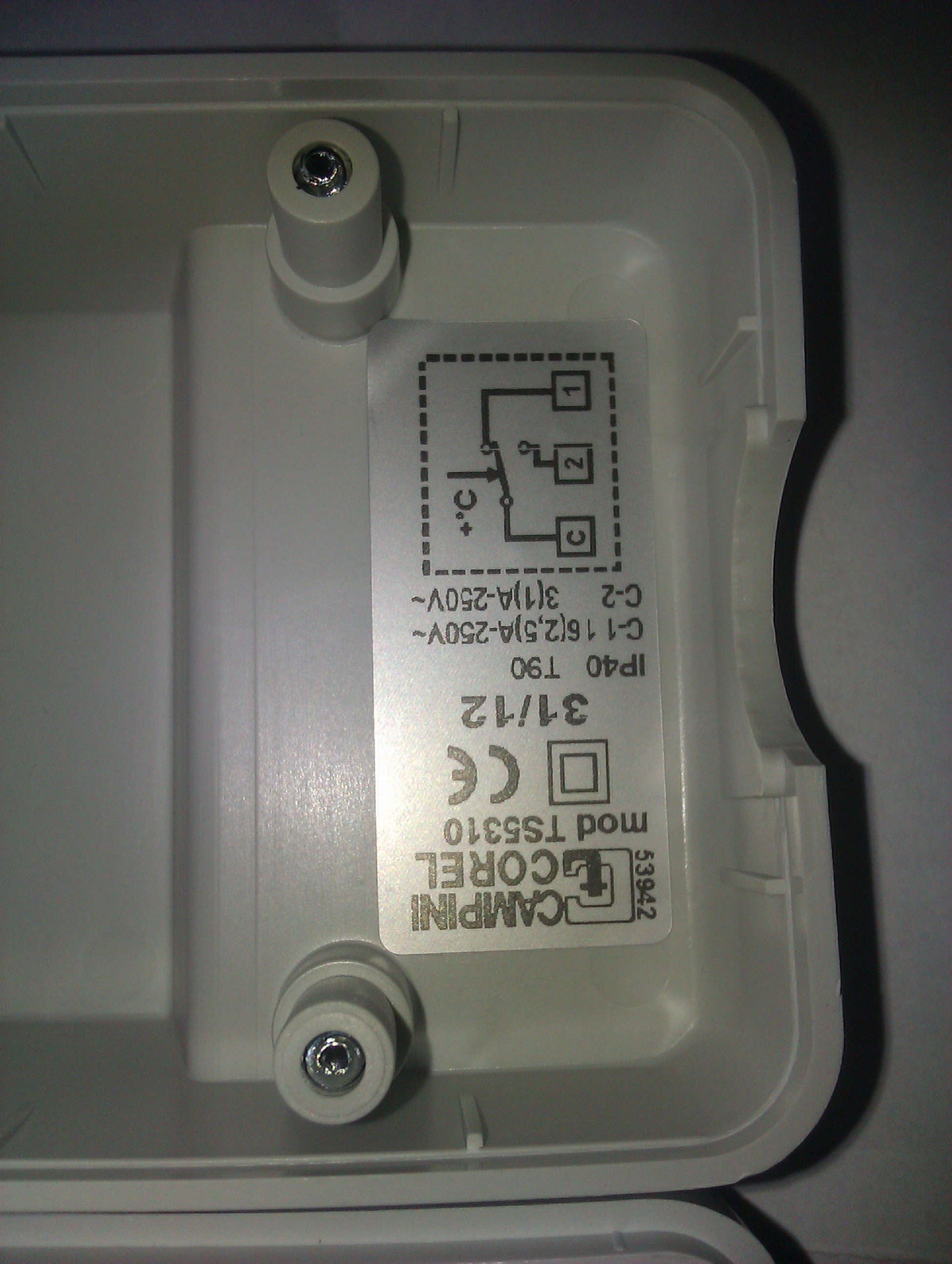

pomozte mi prosím se zapojením příložného termostatu s čerpadlem viz.foto.

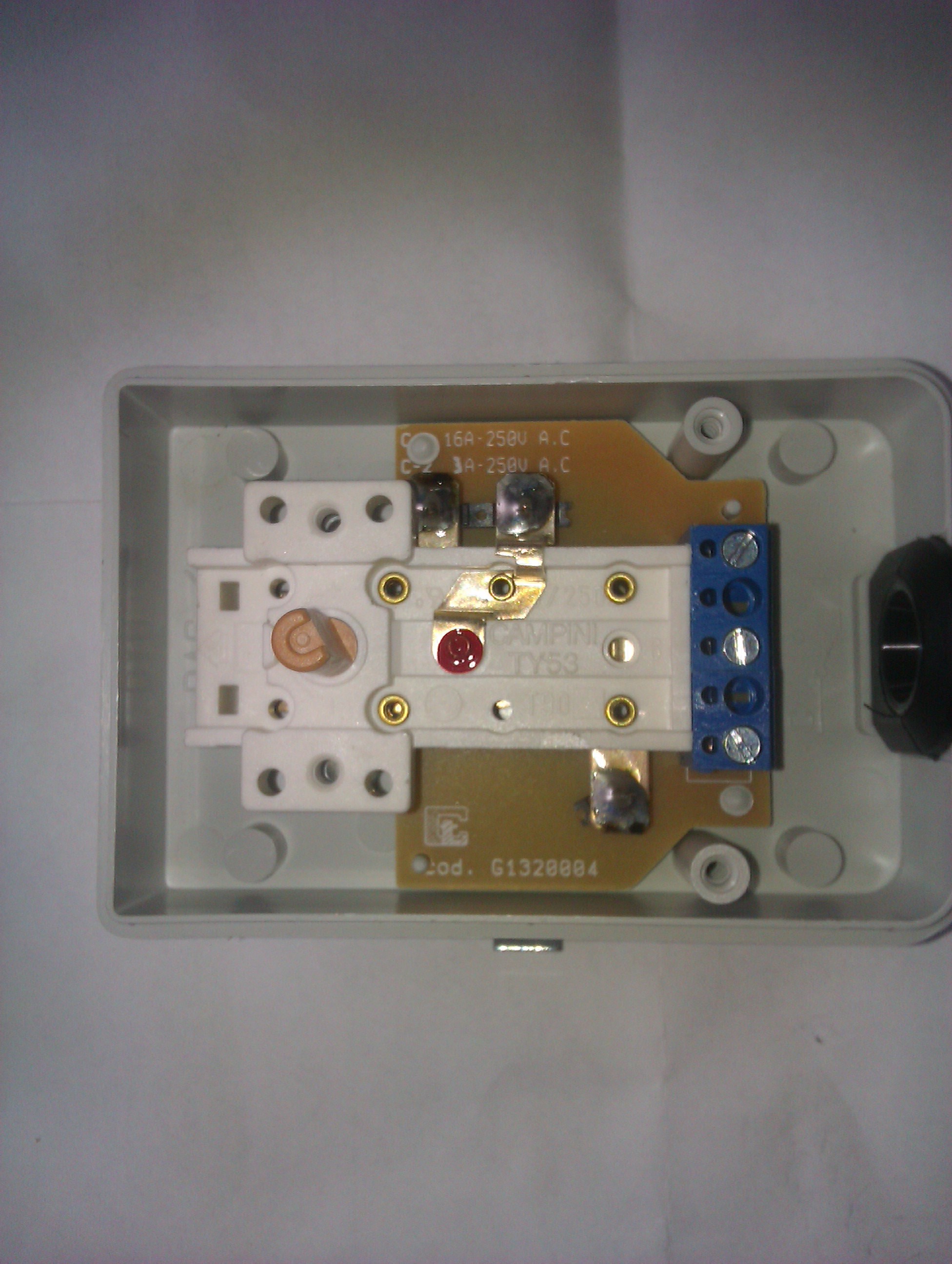

C je spínaný kontakt, 1 je sepnutý při nízké teplotě vody a 2 se spíná ve chvíli, kdy teplota dosáhne nastavené hodnoty.
