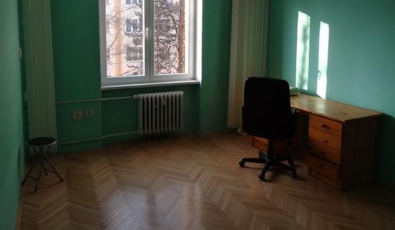

Dobrý den, prosím, je možné změnit barvu parket, které jsou již nově obroušené a nalakované? Vím, že se používají mořidla atd. ale to je vše při celkové renovaci - po fázi broušení. Majitel bytu zrenovoval před námi podlahy, ale my nejsme s odstínem po odkoupení bytu spokojeni. Respektive do tmavšího hnědého odstínu. Děkuji za odpovědi.
Pokial su už nalakovane,tak jedine premalovanim,čo nebude vyzerat prirodzene....pokial sa obrusi lak,tak sa daju parkety napustit roznymi moridlami,napuštacimi olejmi,lakmi s želanymi odtienmi a po napusteni znovu prelakovat krycimi lakmi....
