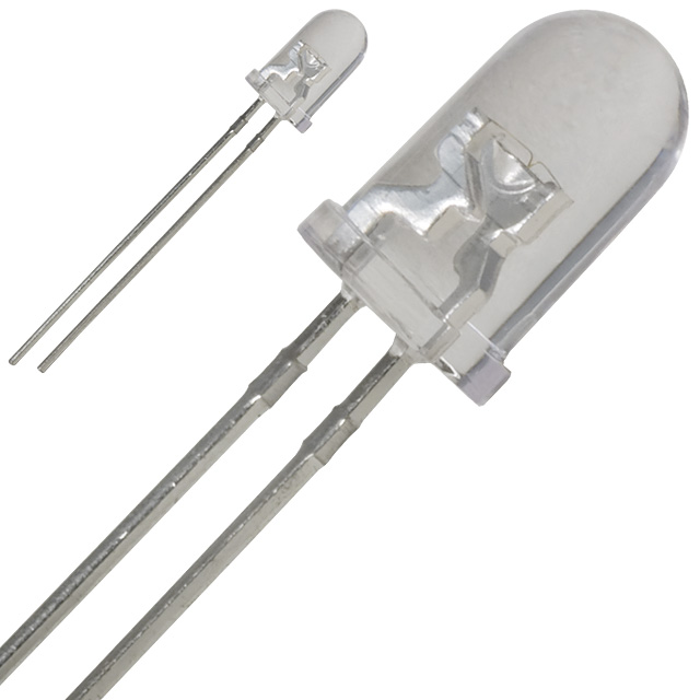

Ledku chci vysoce svítivou modrou použít. V příloze dávám jak cca vypadá pro orientaci jakou myslím.…

Zakladna otazka je jake LED diody chces pouzit. Ono totiz neni LED jako LED, rozdiely su asi jako medzi motorkou a kamionom, tiez su to vsetko "motorove vozidla" ale skus kamion otocit na ceste rukami.
Biele LED maju ubytok ca. 2,4V /t.j. potrebujes minimalne 2,5V "baterku"), cervene a zelene a zlte okolo 1,5-1,8V tusim. A dalej existuju biele LED nevykonove (len na efekt) a vykonove. Na vykonove potrebujes zdroj z 230V (to je "led driver"), to sa z baterky neda. Na obycajne LED ti stacia dve AA baterky v serii a spravny predradny odpor v serii s LED.
Ledku chci vysoce svítivou modrou použít. V příloze dávám jak cca vypadá pro orientaci jakou myslím. Na 9V žárovce se krásně rozsvítí modře. Zdroj tedy jak koukám budu řešit trafem nebo pokud půjde použít nabíječka na NOKII, tak tu bych vzal. Bohužel tomu tolik nerozumím a proto raději se ptám. :-)
