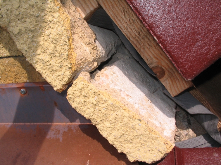

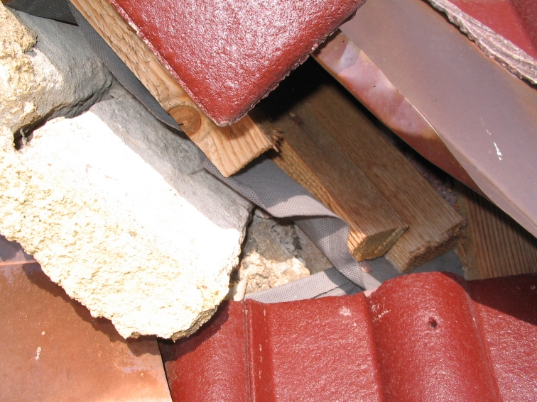

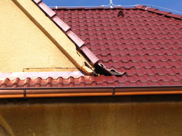

Potřebuji poradit jak opravit štít střechy po rekonstrukci krytiny. Část římsy upadla a já nevím jak tohle místo opravit
| Já bych to opravil - dovyplnil - dolepil polystyrenem, na něj perlinku a lepící a spárovací hmotu od… poslední frantisek zalud 02.09.2013 19:40 |
frantisek zalud |
Já bych to opravil - dovyplnil - dolepil polystyrenem, na něj perlinku a lepící a spárovací hmotu od Webera.
Nechat zavadnout a potom zapucovat. Mě se to nejlépe osvědčilo miralonovým rajblíkem . Potom 2 x sokrat
a fasádní barvičku. hezkej večír. fz
ps. obstojně lze na takovéto detaily řezat polystyren pistolovou pájkou s delší smyčkou. Mám to odzkoušené
