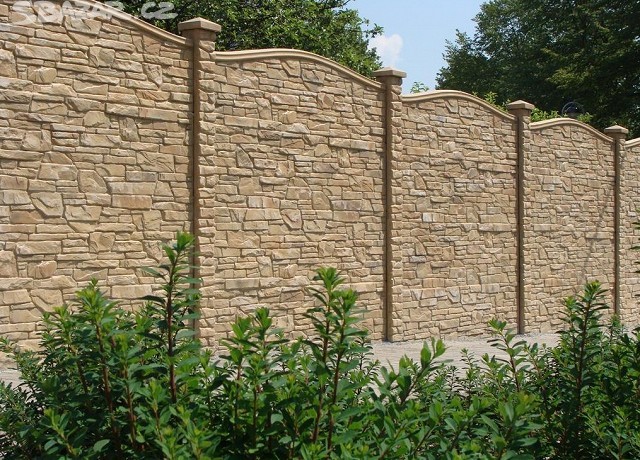

Zdravím máte někdo zkušenosti s betonovými ploty? CHtěl jsem vědět jestli to vydrží a za pár let se to třeba nerozpadne. Je to sice hezký a něco to stojí tak jsem si myslel jestli se to ale vyplatí... :) Díky za rady.
záleží na ukotvení těch stojin, tenhle systém se používal už za komunismu (např. v kasárnách) a stojí dodnes, pokud někdo nenarušil právě tu stojinu ve kterých je drážka na panely.

Mě se to líbí taky, ale při velikosti mojí parcely o tom můžu jen snít. Ale platí první příspěvek, pokud jsou pilíře neodfláknuté ( základ min.80cm a pořádný materiál), plot vás přežije.

konkrétně na tom obr. se mi to moc líbí...
Ty vodorovné dílce jsou podle mě plastové, vypadá to strašně.
