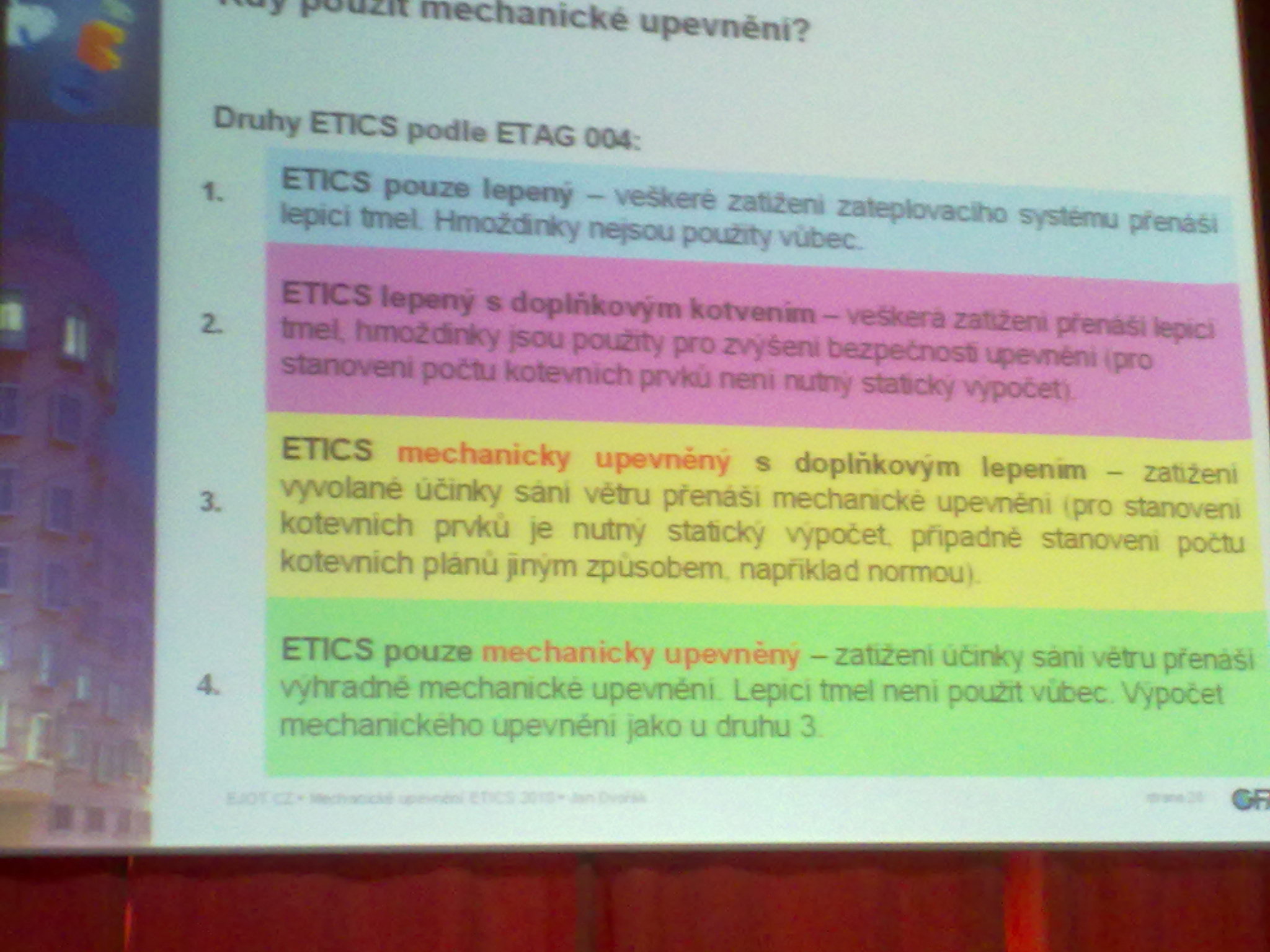

proč mrakodrap? co jsem viděl x desitek staveb co se dělaly fasady, tak všude davali take aj hmoždinky. co je na tom špatného? a někteří to zapoštěli do polystyrénu vykružovakem, a pak přidělali tou zatkou polystyrenovou

respektuji Vaše rozhodnutí, dělat to tak jak to dělají někteří, ale ujišťuji Vás, že hmoždinky se nepoužívají do 6 metrů, i když je spousta lidí dává. A víte proč? Protože je dávají jiní. Pak je klidně možné, že se objeví fleky na fasádě..
Mnoho baráků je bez hmoždinek. Vy si je klidně dejte..
Už někdy někdo viděl baráček, kde by upadl polyš jen kvůli tomu, že neměl hmoždinky? Neviděl!!
