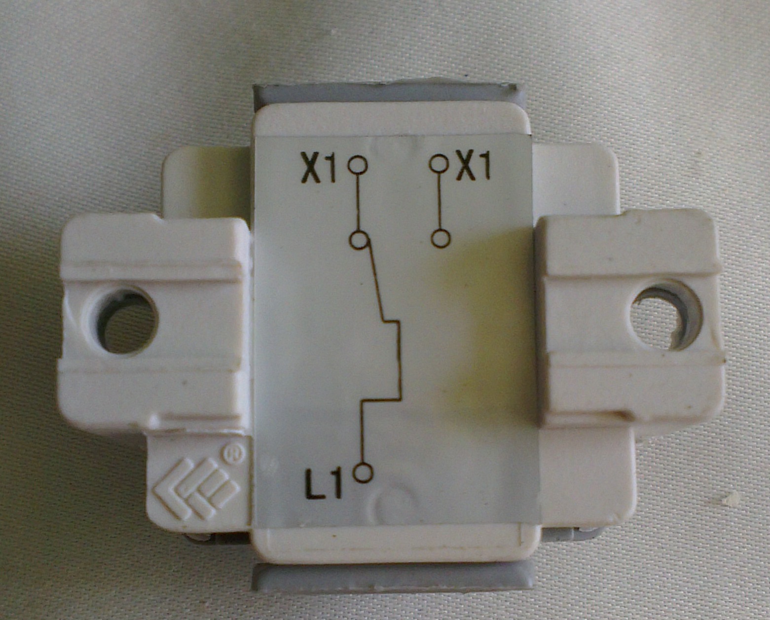

Dobrý den. Mám ke světlu přivedený tří žilový kabel a potřeboval bych na něj přidělat vypínač (viz foto), ale nevím jak zapojit dráty. Mohl by mi někdo poradit? Děkuji.

| Na obrázku je IMHO schodišťový přepínač. Vy možná potřebujete lustrový spínač - ale nevím to přesně,… Yarda 03.08.2013 22:04 |

| je to schodistak, ale to je jedno, jako spinace jde zapojit.
Zelenozlutej a modrej dal ke kabelu na… bahno 03.08.2013 22:35 |

| Já jsem se chtěl poradit, ale známý elektrikář, jak jsem zjistil je jako na potvoru v zahraničí.A v… kosi 03.08.2013 22:52 |

| Nespletla - spinac by mel dva poly, prepinac tri. Jenze to boucha linka, tak je jednodusi vyrabet je… bahno 03.08.2013 22:55 |

| Pokud ke světlu vedou tři dráty, tak buď je to fáze (přes vypínač), střední vodič a ochranný vodič (… Yarda 04.08.2013 16:34 |

| Tak jsem přerušil hnědej, jeden konec na L1 a druhej na X1 a už to fachá.
Všem díky. poslední kosi 04.08.2013 21:02 |

Na obrázku je IMHO schodišťový přepínač. Vy možná potřebujete lustrový spínač - ale nevím to přesně, neuvedl jste bližší údaje a mně se zrovna křišťálová koule někam zakutálela.
Zelenozlutej a modrej dal ke kabelu na svetlo(propojit wago svorkou), privodni hnedej na L, hnedej od svetla na nejaky xko - kdyz nebude vyhovovat poloha vypinace(treba mate doma vsechny vypinace vypnuty v poloze dole) tak prohodit na druhy xko.

Já jsem se chtěl poradit, ale známý elektrikář, jak jsem zjistil je jako na potvoru v zahraničí.A v krámu jsem chtěl vypínač ke světlu a paní prodavačka mi dala tohle, tak se teda asi spletla.

Nespletla - spinac by mel dva poly, prepinac tri. Jenze to boucha linka, tak je jednodusi vyrabet jeden typ o par haliru drazsi nez vyrabet dva typy. Pokud jen menis existujici vypinac, tak proste jeden drat zespoda a druhej zezhora a hotovo.
Pokud ke světlu vedou tři dráty, tak buď je to fáze (přes vypínač), střední vodič a ochranný vodič (v tom případě stačí jeden vypínač a dal by se použít ten co máte) nebo fáze 1 (pro jednu žárovku), fáze 2 (pro druhou žárovku) - přes lustrový spínač - a nulový vodič. Případně i nějak jinak podle toho jak to nějaký kutil zapojoval. Jak to vypadá v krabici vypínače? V tom svítidlu je jedna nebo víc žárovek?
