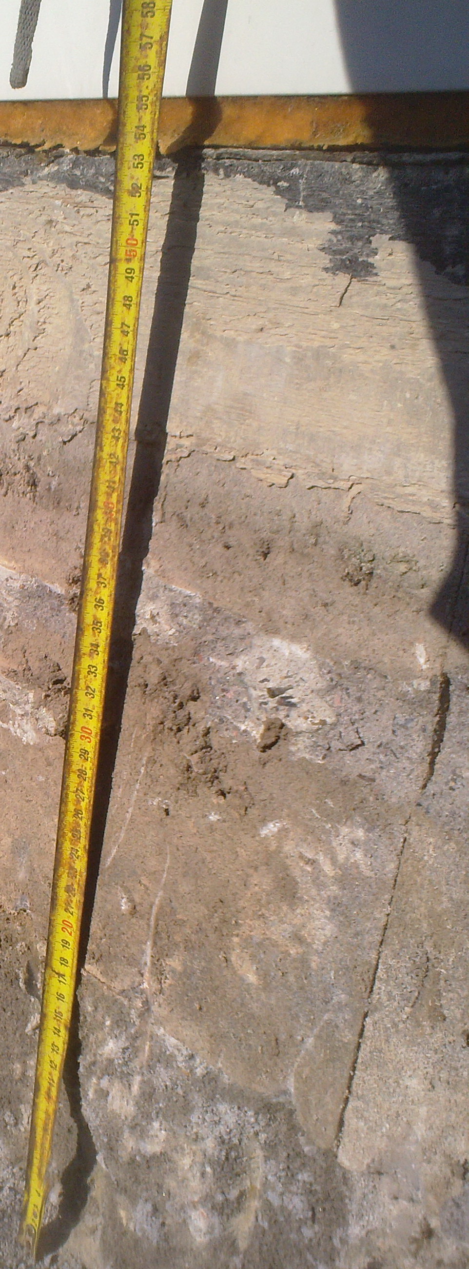

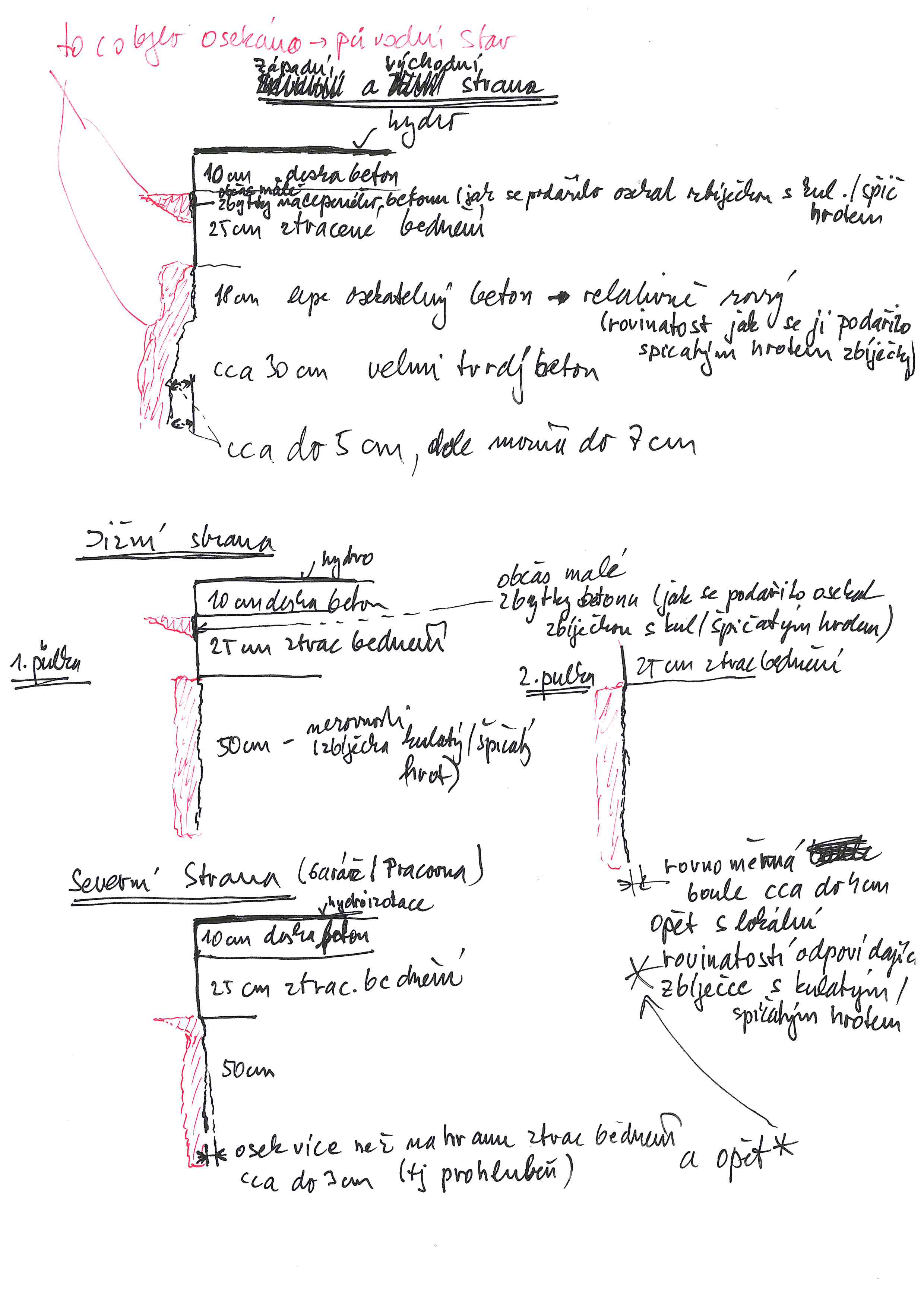

Koupil jsem rozestavny dum, kde byli zaklady pri stavbe nestasne vylity primo do vykopove ryhy. Provadel jsem nyni osek soklu. Osek se nepovedl vsude uplne idealne, jak bych si predstavoval, ale pokracovani tak aby byl "idealni" je jiz neekonomicke, v zakladech zejmena v hlubsi vrstve cca vice nez 18 cm pod ztracenym bednenim je velmi tvrdy beton. Co se podarilo viz nakresy v priloze a ilustracni foto te lepsi casti. Vcera tam byli fasadnici, navrhuji primo na to bez rovnani (vyjma vybetonovani v rozich stavby, kde byl vyrazen beton) nalepit svisle lepenku/hydroizolaci s tim ze u te zapadni a vychodni strany jeji spodni konec bude vyhnut smerem od stavby. Na to nasledne lepit XPS s tim ze ho bude treba seriznout, zejmena u te zapadni a vychodni strany v hloubce pod 50cm do nej vyriznout "troujuhlenik" s tim, ze v 85cm bude tedy misto tloustky 20cm XPS pouze cca 13-15cm tloustka. Kdyz jsem se zminoval o vyrovnani oseku, tak rikali ze to nema cena, ze bych jen za material (omitku) zaplatil 20tis Kc. Je toto nejrozumnejsi mozne reseni? Bojim se aby pod lepenkou/XPS neznikly vzduchove kapsy v takovem usporadani, ze to naprosto znehodnoti izolacni ucinky 20cm vrstvy XPSu. Myslim ze co je potreba urcite udelat je oskrabat zbytky betonu ze ztraceneho bedneni. Jak by se to podle vas dalo provest, tak aby to bylo ekonomicky vyvazene (versus to ze tam davam 20cm XPSu)? Rad delam veci poradne, proto jsem tam planoval izolaci soklu do 80cm hloubky, a ted potrebuji najit nejlepsi mozne reseni aktualni situace. DIK ZA KONSTRUKTIVNI NAPADY!
