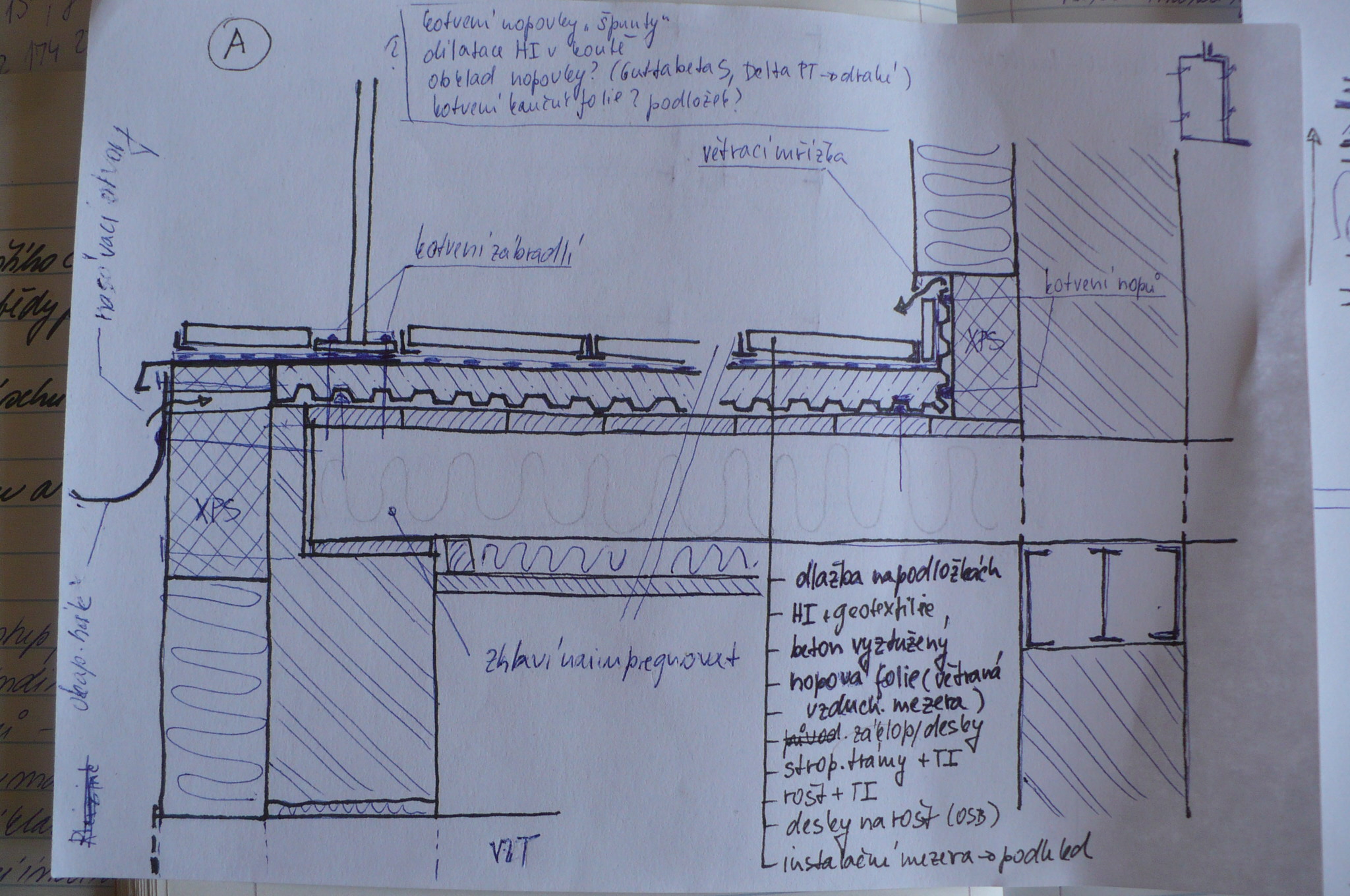

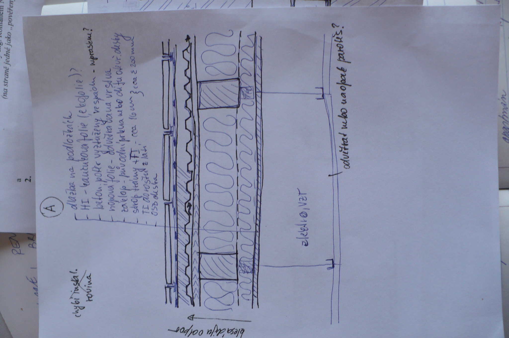

Dobry den,
obracim se na Vas s prosbou o vyjadreni k navrhovane skladbe terasy nad vytapenym prostorem, vyuzivajici nopovou folii jako odvetravanou vrstvu.
Rozmer terasy cca 6x2,5m. Stavajici nosna konstrukce jsou drevene tramy, na nich prkenny zaklop. Neni mozne (kvuli vysce prahu balkonovych dveri horniho patra) instalovat tepelnou izolaci nad tuto konstrukci, proto uvazujeme o nasledujici skladbe (od stropu po pochozi povrch terasy):
- SDK podhled
- instalacni mezera
- OSB desky na rost jako parobrzda
- tepelna izolace mineralni vlna mezi dreveny rost
- tepelna izolace mezi stropni tramy (celkova tloustka TI cca 180mm)
- prkenny zaklop stavajici
- nopova folie 8mm jako vetrana vzduchova mezera, kotvena do prkenneho zaklopu hrebiky s podlozkami v rastru 0,5mx0,5m?
- betonova mazanina nalita na nopovou folii, celkova tloustka 50mm? vyztuzena kari siti? 2 dilatacni celky?
- hydroizolace - PVC folie - prichyceni k betonu a ke zdi?
- geotextilie
- dlazba na podlozkach
Nacrty pripojuji.
Obavam se trochu kondenzace vodnich par v mistech prkenneho zaklopu pripadne tramu - ochlazovani od odvetravane vrstvy. V soklove casti mi neni uplne jasne, jakym zpusobem prichytit hydroizolacni folii k nopove (ta bude kotvena talirovymi hmozdinkami pres XPS do zdi).
A celkove by me zajimaly veskere pripominky k navrhovanemu reseni.
Pokud mate nejake osvedcene postupy pro nas pripad - tj. drevena nosna tramova konstrukce, tepelna izolace mezi tramy a pod nimi, take budu rada, kdyz se podelite.
Dekuji predem za nazory a pripominky.
