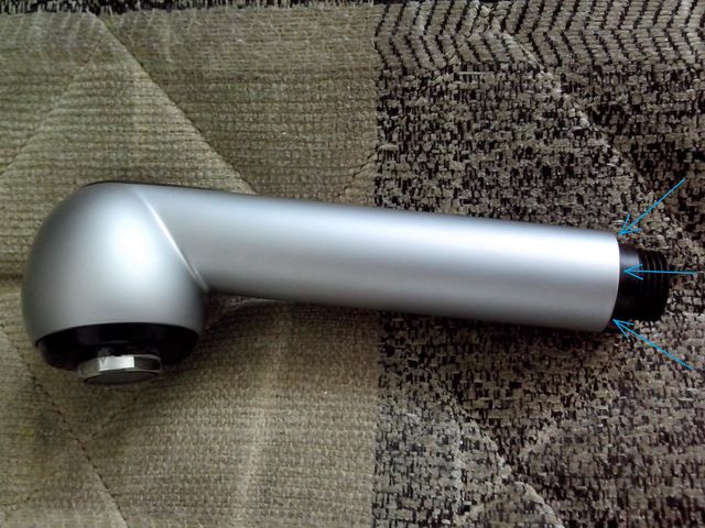

Ahoj,
jde nějakým způsobem opravit sprcha u dřezové baterie? Koupil jsem ji novou, vystavenou(takže při reklamaci by mi vrátili peníz, což se mi už nechce), a protéká na místě rozhraní kovu a plastu (viz. šipky),
přijde mi, jako by tam někdo zapomněl dát nějaké těsnění, ale vše drží docela pevně a nerad bych jí zničil,
Díky.
konopí, ne na hulení, ale na ten závit. oni existují i těsnící pásky, tohle je ovšem klasika.
Dík,
ono to ale neutíká přes ten závit, ale mezi tím plastem a kovovým obalem, tak si říkám, jestli jsou tyhle sprchy rozebíratelné, nebo ne:(
Ještě bych dodal, že to teče až s malým zpožděním (jakoby se proud odrazil od výtoku a teprv pak teče zmíněnou netěsností
Do toho treba vložit obvykle tesnenie/vačšina tychto zariadeni tam ma zavit a treba to pred montažou rozobrat/ktore byva za normalnych okolnosti priložene v baleni,pri vystavenom kuse sa zrejme niekde stratilo.......inak som nepochopil,prečo tam vyrobca tie tesnenia nedava štandartne,ked ten konkretny diel obvykle bali do predajneho balenia zmontovany.......p.s.mam doma velmi podobnu sprchu,len celokovovu a tesnenia boli prilepene na hadici paskou,takže zato som teraz mudry ako televizne noviny........
Viděl jsem prodávat celé spršky, tohle asi bude výrobní vada. Nebo vrátit.
Sprška rozebrána, jde to povolit přes výtokový otvor a postupně rozebírat, bohužel na základním plastovém výlisku dlouhá prasklina (z obou stran), zalepit to nejde (pokus u modeláře s nějakým drahým lepidlem neúspěšný), ani stavit páječkou, takže nakonec jsem zadní část utěsnil silikonem a v přední spodní části (po vícero utěsňovacích pokusech) vyvrtal malou odtokobou dírku na přebytečnou vodu z vnitřku spršky (voda stéká ke zbytku prudu, takže pohoda),
kdyby to nebyla tak krásná baterie, za likvidační cenu, tak by to za tty nervy nestálo, snad výsledek vydrží a třeba někomu pomůže,
dík.
