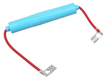

Sundáš kryt a pojistku spolehlivě poznáš - je to plastové pouzdro na dvou drátech s konektorama. Pouzdro rozšroubuješ a podíváš se na stav pojistky. Případně koupíš novou.
To je taková ta pojistka, jako byly třeba v autech na světla?
nebo něco takového?
nebo úplně jiného?
něco takového:
![[http://www.nadeta.cz/inshop/catalogue/products/pic tures/020000410-vn-pojistka-mikrovlna-trouba.jpg]](http://www.nadeta.cz/inshop/catalogue/products/pictures/020000410-vn-pojistka-mikrovlna-trouba.jpg)
![[42790050.jpg]](http://www.elektrahk.cz/jpg/42790050.jpg)
![[http://www.ame.cz/MW-HVF7-Pojistka-vysokonapetova- VN-0-7A-5kV-DE9170061C-SAMSUNG-pro-mikrovlnou-trou bu-_a29186067_10699.aspx?fm=0&width=360]](http://www.ame.cz/MW-HVF7-Pojistka-vysokonapetova-VN-0-7A-5kV-DE9170061C-SAMSUNG-pro-mikrovlnou-troubu-_a29186067_10699.aspx?fm=0&width=360)
Dík, zkusím juknout.
Je taková jako na prvním obrázku. Ale je dlouhá asi 5cm. Je v silonovém pouzdře na drátu vedoucím z trafa. Když jsem ji chtěl koupit, tak mi řekli, že stojí přes stovku, protože je vysokonapěťová. Tak jsem jim řekl, ať se i s pojistkou nechaj vyfotit, že celou mikrovlnku koupím za litr. Pojistku jsem přemostil drátem a bylo to.

Je z toho pouzdra vyndavací a zas tam dací?
jak kdy, většinou ano
Ta pojistka se kupuje i s pouzdrem. Já ji kupoval před pár lety asi za 60Kč. Ale bylo to po netu, takže + poštovný, takže jsem bral rovnou dvě
Jak zjistím, že je v háji? Je to vůbec tohle? Jde to nějak otevřít a podívat se na ní?
Ano je to ono. Jestli je v hájí nebo ne zjistíš tak že vyzkoušíš jestli skrz ní teče proud.

Přidávám se k díkům, zachránili jste mi mikrovlnku. Pojistka se dá koupit i samotná bez obalu a drátů, v Plzni u Kůse stála 35 Kč. Takže žádná drahota...
Já vím, zní to blbě, ale kamarád, který mikrovlnky léta opravoval) mi doporučil, abych tu pojistku prostě vyřadil (proklemoval), páč nová je drahá.
Trochu jsem se toho bál, protože funkci pojistky rozumím, ale asi mne tenkrát nějakým způsobem přesvědčil. Mikrovlnka běží dodnes.
