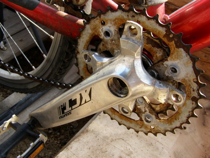

čau jdu si tu pro radu,
chci si u cyklo kola nastříkat převodník je samá rez (každodení ježdění)
ale nejde mi sundat klika u středové osy (vyšrouboval jsem hlavní šroub a pár dalších) viz foto,abych mohl zbytek převodníku vydělat ven co je za klikou.
Jak to provést mám vyťukat středovou osu nebo je na to nějaký speciál klíč. dík
ahoj, nesundavej to tedka vubec, nemaluj to, vydrhni to kartacem namokro, nech uschnout a pak to prestrikni olejem (pripadne namaz lehce mastnym hadrem) ktery vzapeti otri, at se ti tam nelepi prach. ona ta koroze pak nebude tolik videt
jinak jak vidím ten převodník, tak je zralý na výměnu - vykousané zuby, může za to vytahaný řetěz. v servisech mají speciální měrku opotřebení převodníků. ale když vyměníš převodník, můžeš rovnou vyměnit kazetu a samozřejmě řetěz..počkal bych s tím měněním do doby, než roztrhneš řetěz někde na cestě..teď to měnit všechno není zapotřebí :)
jinak ty imbusy, cos vysrouboval, poradne dotahni, at ti to nevrze
