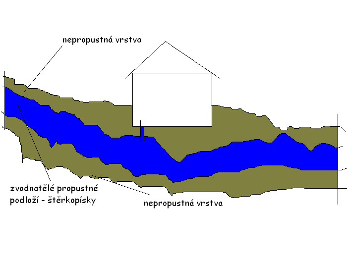

třeba takhle :.(
mirektatra 28.06.2013 08:18
mirektatra
podle tohohle obrázku by měla být výška hladiny někde v polovině baráku :-)

kde berete jistotu, že proražením jílové vrstvy najdete NEZVODNĚNÉ štěrkopískové vrstvy, kam bude možné vlhkost vsakovat? Nebude to fungovat obráceně?
