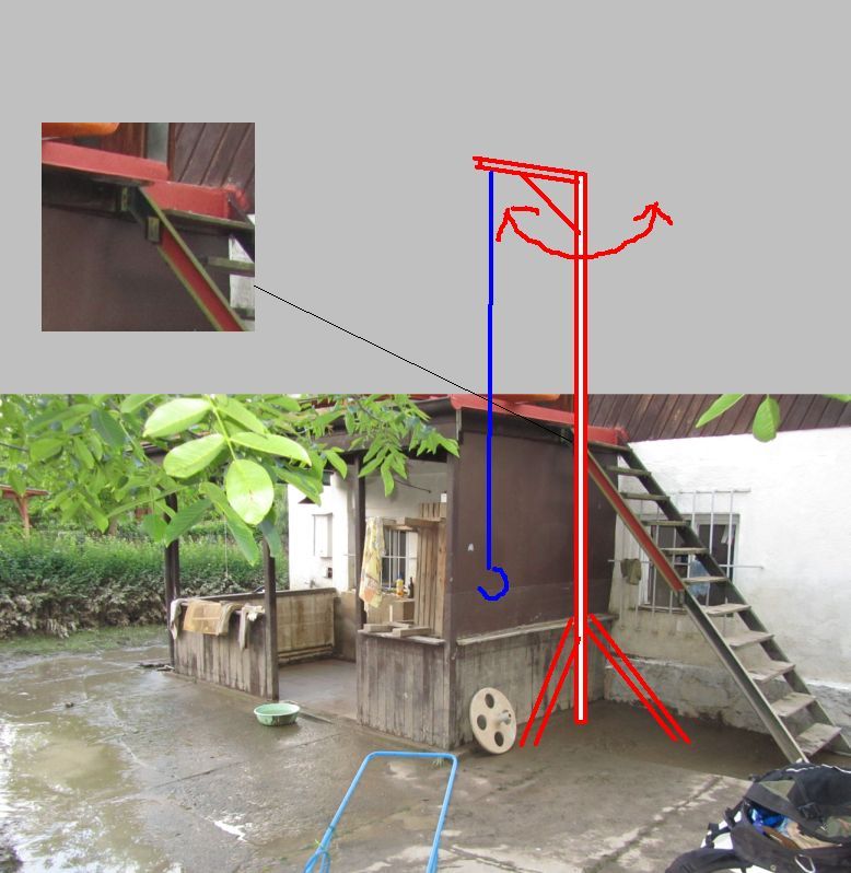

no, hodlam si udelat takovej vytah/vratek na terasu (viz obrazek). tohle na obrazku byla puvodni myslenka, ale nakonec jsem se rozhodl, ze se vykaslu na ty vzpery dole, ale ze prave do chodniku dam 60ku trubku do ktery bude zastrcena stojna 50 mm (delka cca 5m), aby se to dalo kdykoliv slozit. cca v pulce bude objimkama pridelana k tomu schodisti (viz detail vlevo nahore). nahoru pridelam treba tohle http://www.rr-naradi.cz/rameno-vykyvne-gt-sa-1200- einhell-grey a jako navijak bych si dal treba tohle http://www.uni-naradi.cz/navijak-lanovy-bt-eh-250. tahat budu veci tak do 50 kg. tu sedesatku samozrejme musim nejak pevne upevnit, myslel jsem ze ji nejak obbetonuju nebo nevim... jen se mi nechtelo pri tom rozmlatit pulku chodniku
