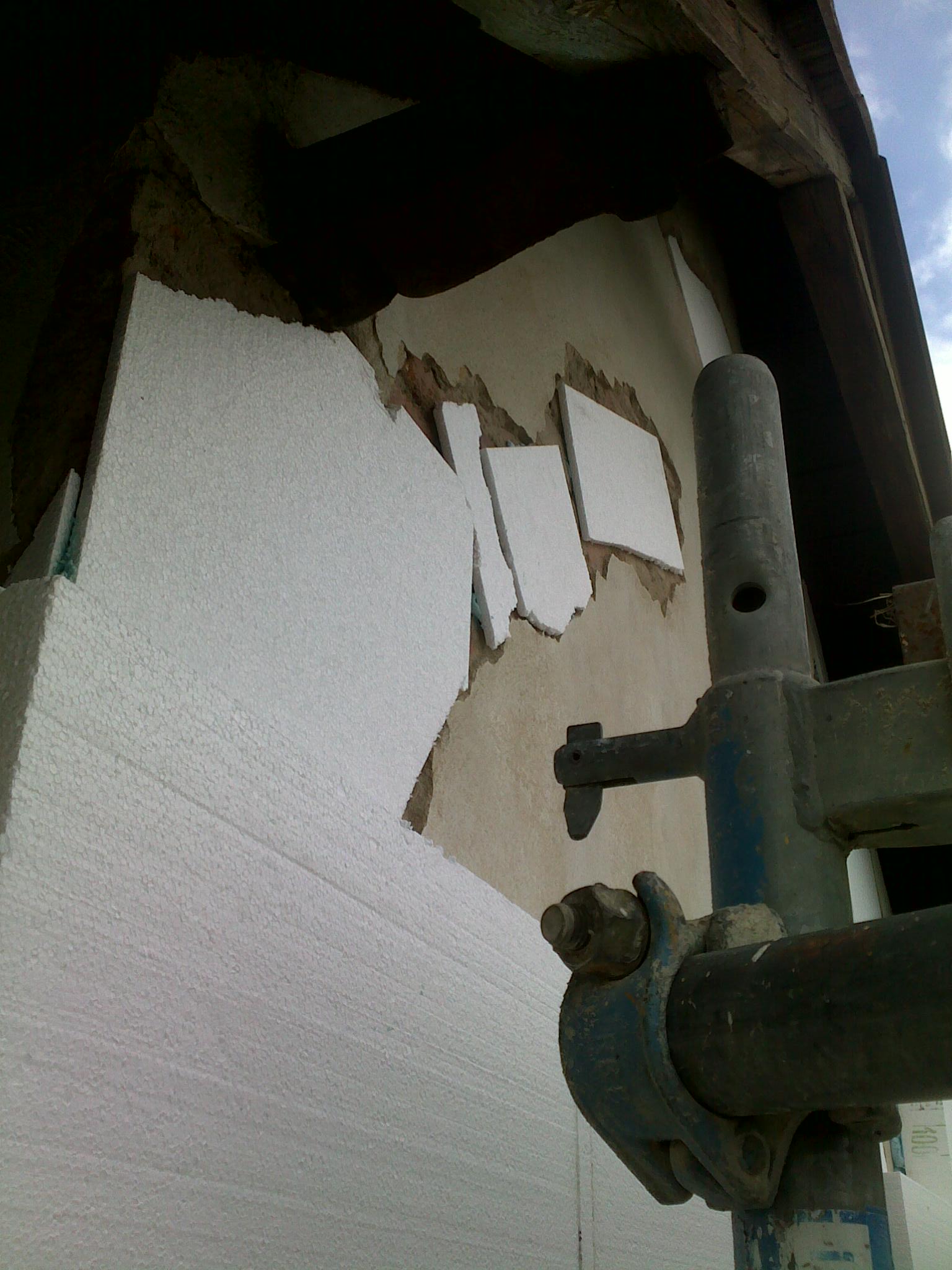

Děkuji za Vaši okamžitou reakci!! Podle dostupných informací musí být podkladová zeď srovnána do roviny aby výsledný efekt byl co do provedení a funkčnosti co nejlepší,což by v mém případě nejspíše obnášelo vyrovnat "křivou" zeď omítkou. Ale možná se pletu?? Poslal bych i pár snímků,které se mi bohužel prozatím nedaří zkopírovat???
milan.cukrar@volny.cz
Děkuji za Vaši mailovou adresu na níž jsem před chvilkou poslal několik fotek obvodových zdí.Z přiložených fotografií je zřejmé vyrovnání podkladu různou tloušťkou polystyrenu byť i jen v některých místech.Proto bych se rád zeptal jaké lepidlo použít na přilepení obou vrstev,tzn.první na zeď,a druhé na vyrovnávací polystyren.A jestli jsem správně pochopil,tak lepící vrstvou vyrovnám i případné malé nerovnosti???
