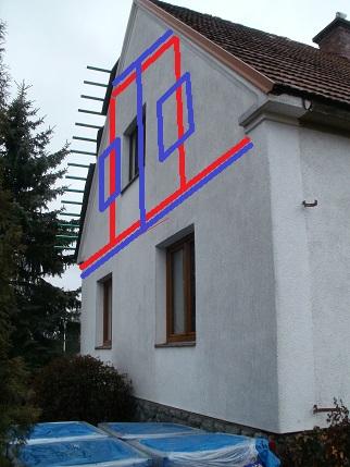

zdravím, řeším problém ,jak dozdít štít domu tak , aby se do něj daly vybourat dvě nová okna.
Jde o to, že z jedné místnosti v patře chci udělat dvě menší přepažením této místnosti a vybouráním půdiček po stranách místnosti tzn. vznikly by mě dvě místnosti , každá se šikminou na jedné straně.
Problém je ale ten, že štítové zdivo má různé tloušťky, stěna ve stávající místnosti má 45 cm a je v ní okno ve středu štítu,(to přijde zazdít) zdivo v místech bočních půdiček je široké jenom na cihlu(potřebuji nějak dozdít na těch 45, a vybourat dvě nová okna , v každé nově vzniklé místnosti jedno.Doufám že jsem to napsal aspoň trochu srozumitelně, díky za každou radu.
Lukas
Na přiložené fotce je červeně zakreslen původní pokoj ve středu, modře jsou plánované dva budoucí pokoje přepažením a okna namísto toho ve středu štítu,omluvte fotku,jinou momentálně nemám

Dobrý den, když vyfotíte zevnitř, budou videt krovy uložení trámů na zdi? (neexistuje nejde)

zdravím, pokud myslíte zdi pokoje ,které chci vybourat,tak jsem zjistil že se jedná pouze o cca 5cm… poslední
