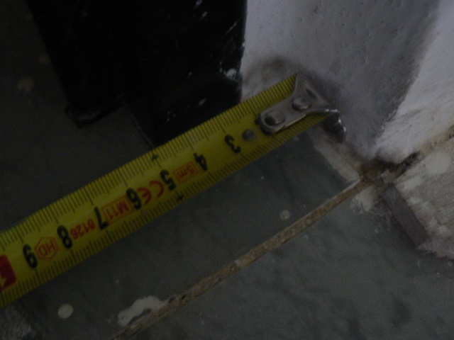

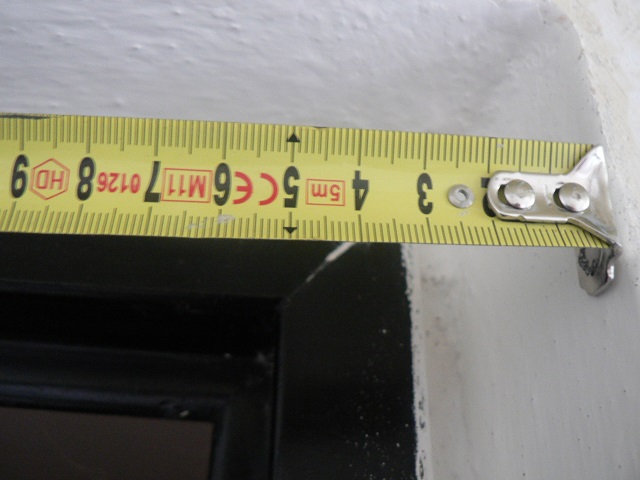

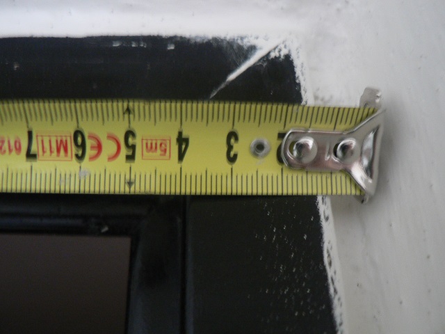

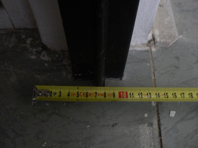

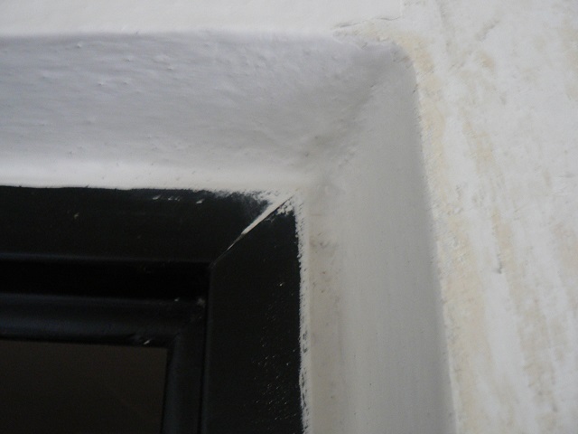

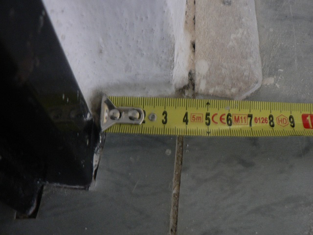

Zdravím, tak přikládám několik fotek detailů....omlouvám se za kvalitu, dělal jsem je ve spěchu. Ta špaleta kolem futer je taková křivule, že se bude muset vycházet buď z futra a nebo jak psal radek2 na zem a nahoru přidělat UDčka a do nich svisle CDčka.
Matyaši, když vezmete prkno, nebo lať (150cm) a dáte jí vodorovně ve výšce metr nad podlahou, z druhé strany rovněž, jak je velká mezera mezi těmi prkny?
Kolik cm?
