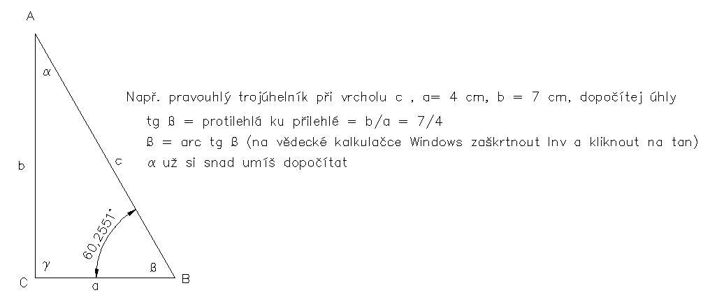

Např. pravouhlý trojúhelník při vrcholu c , a= 4 cm, b = 7 cm, dopočítej úhůy
viz obrázek.
Jestli budeš znát dvě strany pravoúhlého trojúhelníku tak si při výpočtu vnitřních úhlů vystačíš klidně s jednou goniometrickou funkcí neb třetí stranu ti pomůže dopočítat pythagoras a součet vnitřních úhlů trojúhelníku je jak známo 180°. Takže třeba protilehlá odvěsna/přepona = sinus. Pokud nechápeš tak tady je to opravdu polopatě goniometrie.
