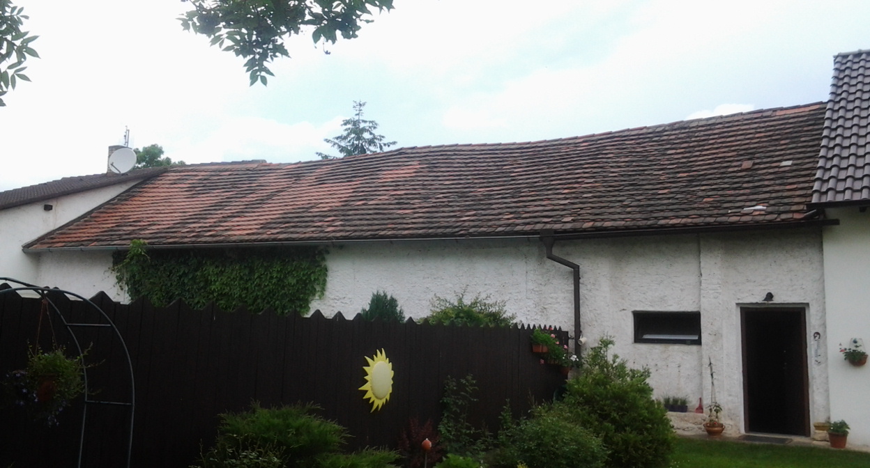

chtěla bych se zeptat , co byste mi doporučili za lehkou střešní krytinu (montáž na latě) na sedlovou střechu stodoly cca300m2 se sklonem cca50° , která je nyní pokryta 100letými taškami?

- podle fotogragie jsou latě prohnuté, bude je třeba vyměnit
- 100 let staré tašky "bobrovky" je docela dobrá známka kvality a trvanlivosti střechy; jsou ve dvou vrstvách na sobě, takže možná těžší než jednovrstavené holandky, ale to by mám nejlépe řekl pokrývač
- lekhká krytina, například plech nebo kdysi oblíbené eternitové desky (čtverce asi 30x30 cm) se natloukají na prkenný podklad, takže se hmotnost střechy zase musí zvýšit. Dřevotřískové desky jsou ještě těžší
- plech - v horských oblastech (například na spoustě horských chat) jsou oblíbené a zřejmě trvanlivé (pozinkovaný ocelový plech) a po několika letech až pozink "zajde" a zmatní je zvykem střechu natírat, životnost bude záležet na provedení, materiálu a údržbě a může být třeba padesát let
- kvalita střechy (a i cena) by měla také záležet na tom, co ve stodole máte, jak moc si ceníte toho, co ve stodole má být
To je jen pár úvodních myšlenek od laika před diskuzí odborníků
Zrovna ta plechová vypadá hezky ale na běžné půdě mě zklamala.
Kousek v rohu mezi 2 staveními jsem opravil plechem položeným na běžné latě. Přišel vítr, zvedl plech a urval.
Pak teprve jsem se podíval na návod dodavatele a tam psali, že se dává na prkna, která jsou jedno vedle druhého.
tak jako v jiné poradně, dejte stejnou tašku jako je vpravo.
Betonky koupíte od 150,- m^2 včetně dopravy a 80 let tam vydrží.
