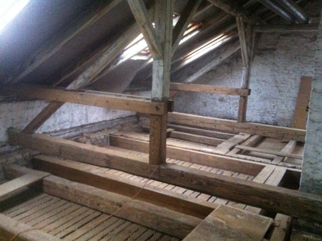

Prosím poradí někdo jak nejefektněji zvednout podlahu o 50cm. Jedná se o podkrovní byt, potřebuji zvednou cca 60m2 ať se dostanu nad trám. Podlaha se bude pokládat na nosné trámy cca 90 cm vzdálené. Na ní pak příjde teplovodní vyhřívaná podlaha a plovoučka. Jde mi o pokud možno co nejlevnější a nejjednodužší řešení. Děkuju za každý nápad.

Děkuji za odpověď. Nosné trámy tam již jsou co 90cm od sebe, na ně potřebuji něco dát (vyplnit prostor) a pak příjde podlaha která by měla být o 50cm výš abych se dostal nad úroveň vazných trámu krovu.
máte foto? páč nějak nerozumím...

kdyby sem dal tazatel fotku, pochopily byste c zamýšlí. Já jí viděl a probrali jsme možnosti.
Bohužel mi foto nejde vložit. Pokud bych mohl poprosit a podařilo by se Vám fotku vložit, budu vděčný. Děkuji
ok, jak si přejete.
