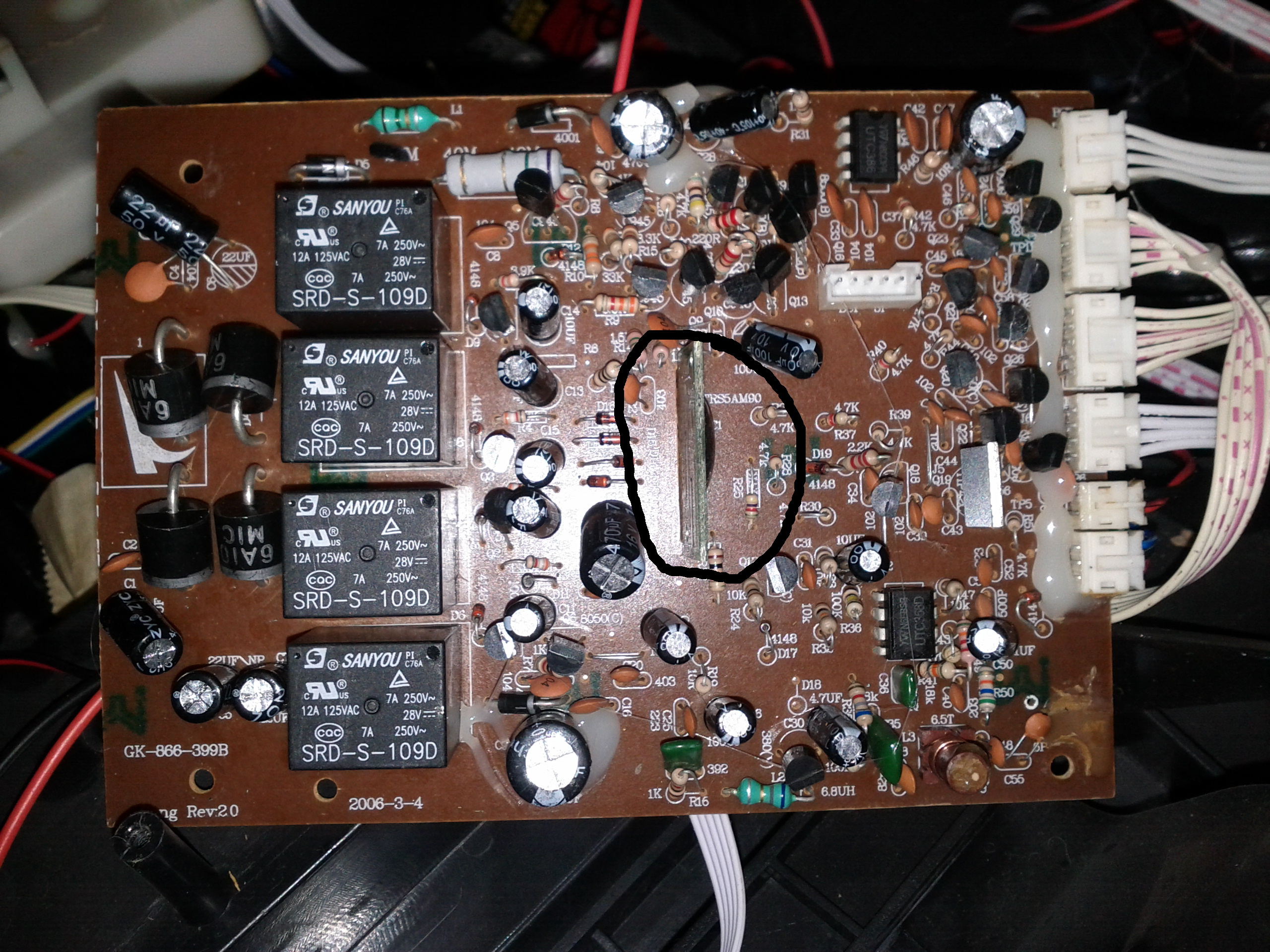

Uvnitř auta je destička s různými elektronickými součástkami ( FOTO_Destičky ).

Tak z toho obrázku jsem vyčetl ty dva obvody, co je na té destičce zakápnuté, to tu nikdo nezjistí, co je ze strany plošných spojů - pokud tam něco je, to také není vidět.Kam vedou ty vodiče, to víte také jen vy. Předpoklad je pohon a různá serva. A samotná mechanická konstrukce je viditelná vám.

Já bych to asi odhadem viděl, že tam bude zakápnutý nějaký procesůrek, co to všechno bude řídit, protože ze spodu k němu vedou plošné spoje. Ze spodu tam nic speciálního není ( auto3.jpg ) ..
Ty bíle kabely po bocích -> výstupy na diody, blinkry, audio systém, napájení dveří a jejich otevírání apod...

A co tam dělají relátka 250V 7A :O .. v RC autíčku ?
To je povolené napětí a proud. Relé mívá kontakty a přes ty to leze.

Vždyť to píši, vy jste u toho. Ale pokud je to ten obrázek "Auto10", pak na tom motorku je ještě nějaká destička a vede z toho svazek kamsi.
Jak jsem psal, holt budete muset vzít hezky postaru obyčejný papír a obyčejnou tužku a nakreslit hezky ručně schéma. Nějaké značení u těch součástek je.
Jen tak mimochodem, to RC je na jaké frekvenci a kde je v tom autě přijímač?
Pozn.: Pokud to nerozkreslíte, pak se nedá poznat přesně funkce a nedá se navrhnout náhradní řešení. Ani bych se nedivil, kdyby to zakápnuté byl nějaký zákaznický obvod.
Běžíto na frekvenci 27MHz, ale právě přijímáč musí být na té desce, protože nic jiného v tom autě opravdu není nebo to aspon nemůžu najít (kromě žároviček a repráku a motórků), přímo z té destičky vede kabel na anténu (prut 1 drát ven z auta).
