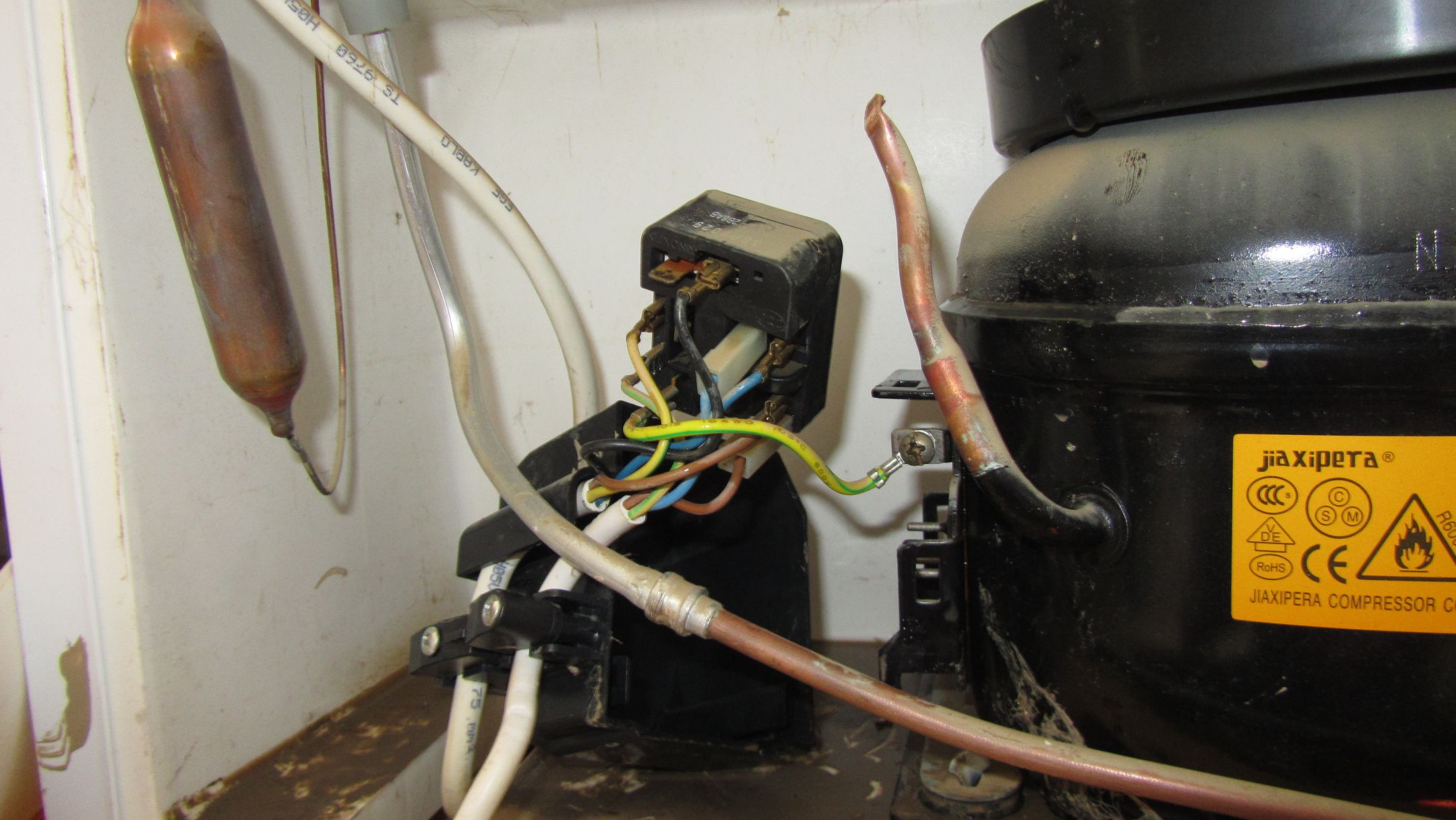

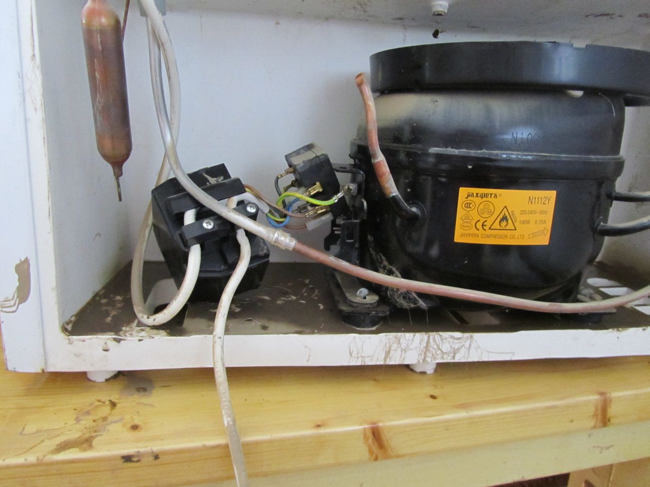

tak jsem to otocil, a rozebral a je to presne jaks psal. motorkompresor je uzavreny, na nem byla pridelana mala plastova krabicka.Nic jinyho se nenamocilo, termostat je mozna nekde nahore (nebo proste nekam nahoru do "sucha" vede kabel z ty krabicky. viz foto. vymontoval jsem ji, rozebral, jsou v ni dva plisky ke kterym jsou pripojeny vsechny ty kabely a uvnitr je jedna jedina soucastka (bohuzel nemam fotku, kdyztak pridam pozdejc) - je to takova vec velikosti tak petikoruny, tlusta cca 5 mm, z obou stran je pripojeno po 2 kabelech, rozebiratelne mi to teda ale neprijde - je to to, co by melo obsahovat nejake rele a tak? Nic jineho se podle mne nenamocilo, takze kdyz to vysusim tak by to asi melo zase frcet ne? To fakt nechapu, proc nekdo kvuliva takovy blbosti vyhodi celou lednici.
jo ta ktabička obsahuje bimetal proti přehřátí spuštěcího relé a i relé ..
