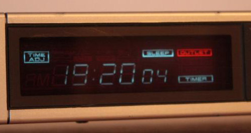

Panove, nevite nekdo, pripadne mate nekdo zkusenosti, jestli by slo displej ktery uz je trochu vysvicenej nejak "nazhavit" nebo jak mu pomoct k tomu, aby svitil vyrazneji ?
za pripadne rady diky
stav displeje viz prilozene foto
zkusit zvětšit žhavicí napětí, jako se to dělávalo u klasických TV obrazovek
velmi často stačí rozebrat a vyčistit.
Obvykle je před displejem plexi. A pod ním značně zaprášené (přitahuje si to prach) sklo vlastního displeje.
Já vím, že jsi to myslel takhle, ale představa že by ten displej někdo chtěl rozloupnout a vyčistit mě rozesmála.
Ale v tomto případě je displej opravdu "vysvícený" je to jako u CRT obrazovky. Katoda i luminofor jsou po mnoha letech
opotřebované. Mohlo by pomoci jak zde bylo už napsáno, trochu zvýšit žhavení, ale pak asi budou vidět vlákna před číslicemi.
