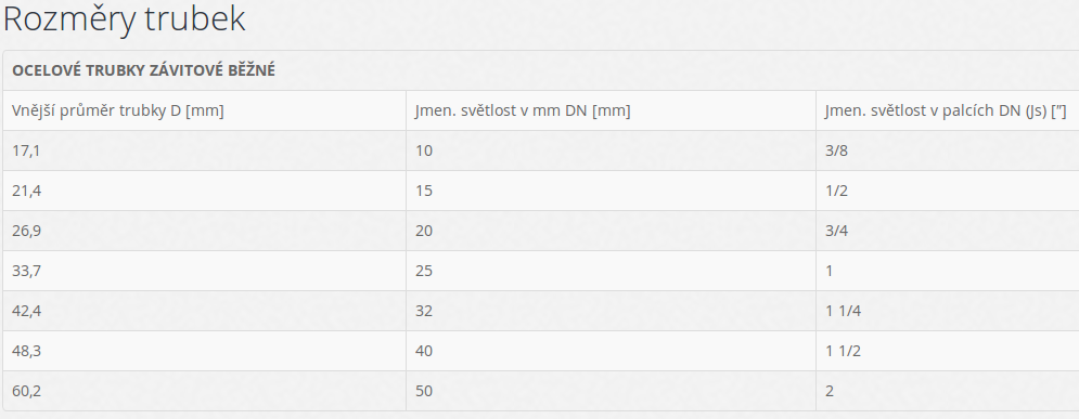

coul je sice palec (z němčiny Zoll) a v českých zemích měl hodnotu 26,30mm, ale s anglickým palcem (inch) nemá nic moc společného. A ani anglický palec nebyl jednotný do doby, než byl stanoven na 25,40mm (roku 1959, předtím 25,39954mm). Zatímco coul je tak trochu virtuální jednotka u trubek a trubkových závitů. A neplatí tedy 2coule=1+1 coul, neb 1 coul je 33,70mm a nikoliv 30,15mm, 1/2 má 21,30mm a nikoliv 15,075 a 1/4 má 13,50mm a nikoliv 7,5375...apod. Dvoucoulová trubka má tedy průměr (samozřejmě vnější, neb vnitřní se neudává)60,30mm. Tloušťka stěny dle ČSN je 3,60mm, ale dnes je všechno jinak

Pozor, dvoucoulovka má vnitřní průměr poněkud menší (z logických důvodů). Proč sháníš vnitřní průměr, u železných trubek se udává vnější. Vnitřní závisí na materiálu (černá nebo pozink - mají různě silnou stěnu). Vnitřní průměr není pro výrobce závazný.

2 COULY = 2 PALCE = 50 MM = 5 CM
