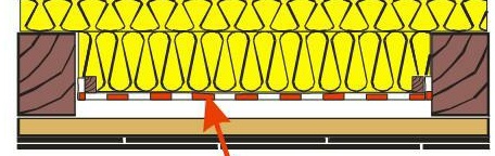

nemá někdo nějaké inspirativní foto natažené parotěsky mezi trámy v podlaze půdy?
jen jako inspiraci,
zespodu, černá je omítka, okrem je prkno podbití, bílý je spabý poliš do 1cm, aby se neprotrhla parotěska o hřebíky, červenobíle je kvalitní parotěs, a pak dvě vrstvy vaty.
Obrázek upraven, zdroj Juta a.s.
