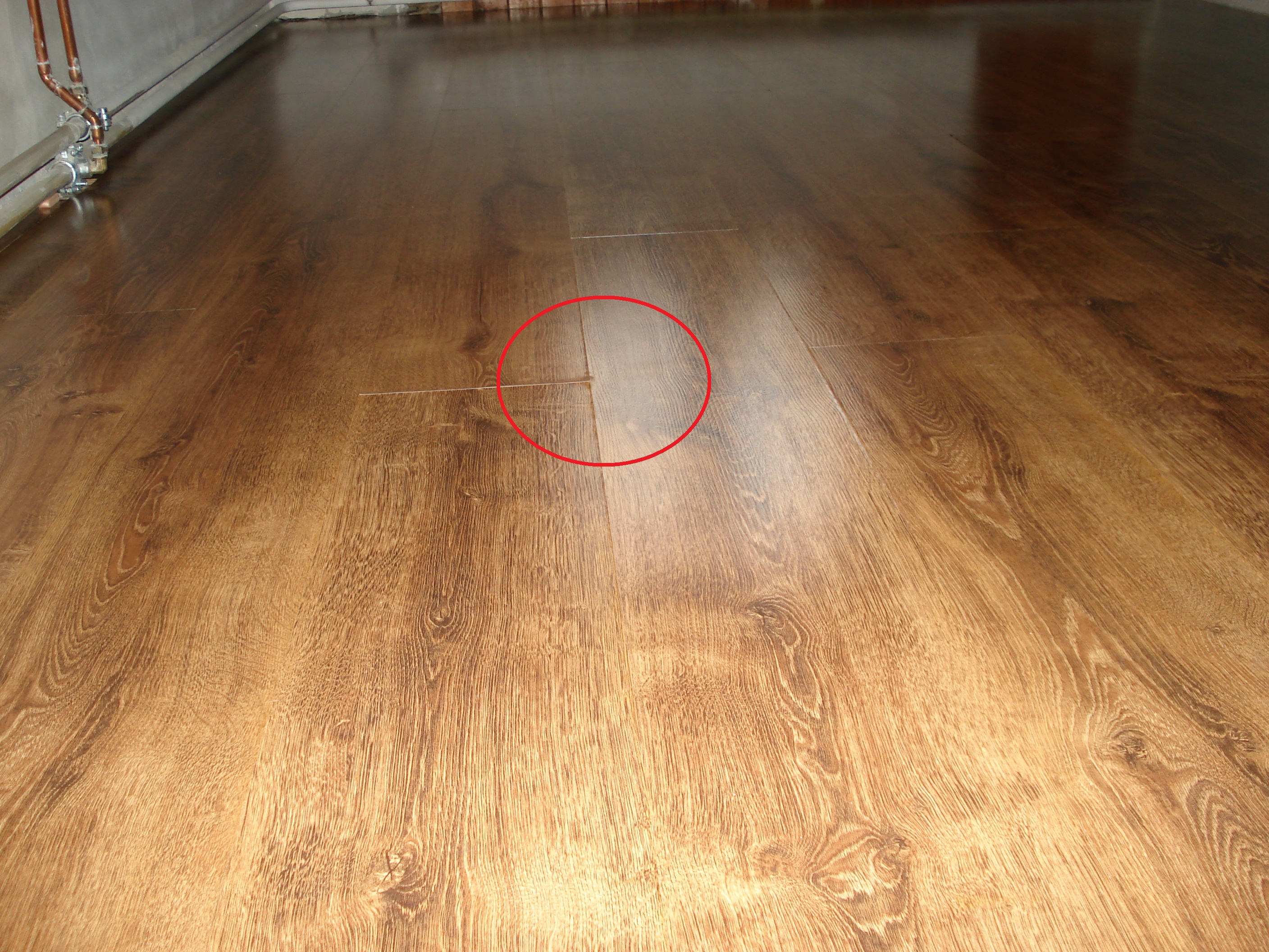

Dobrý den, právě jsme položili plovoucí podlahu (lamino, dle známého z obchodu je prý nejkvalitnější z těch co mají) a natřely ji ochranným nátěrem na lamino plovoucí podlahy od firmy HG... Po natření se ale některé desky v rozích nafoukly...
Teď koukám do návodu a na ten nátěr a úplně dole je napsáno: Nevhodné pro podlahy se systémem klik-klap... Co teď?
Podlahu jsem kupovali v obi a hned a i ten nátěr, který nám byl doporučen a schválen tím prodejcem...
Myslíte si, že se to srovná? Nějaké desky nám sice zbyly, ale zase by se to muselo rozebrat atd...
FOTO:příloha a odkaz:http://img593.imageshack.us/img593/2357/dsc05872vj .jpg
To se rozhodně nesrovná, příště to chce víc číst a neposlouchat ty stupidní tvory mezi regály...
přitom se tam toho dalo fakt málo...to ta podlaha teda moc nevydržela...no, dva balíky nám zbyly, tak to zkusíme vyměnit...
Tak jsme byli dnes v obi a přijede se na to kouknout někdo aby to posoudil - vedoucí pobočky obi říkal, že se asi budou hádat výrobce toho nátěru a výrobce podlahy...
Jestli vám tu podlahu i ten nátěr doporučil jeden a týž člověk, tak bych hned šel tvrdě po tom, ať vám to OBI na vlastní náklady opravi (vymění).
Tak se po týdnu ta podlaha docela srovnala - ta hlavní boule je pryč...Tak snad to bude dobrý...
