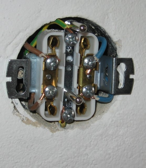

Zdravím Vás,
dnes po zapojení notebooku mi vyhodila zásuvka okruh, když jsem poté odpojil všechna zařízení a okruh znovu zkusil nahodit, odpálilo to celý byt. Zásuvku jsem celou demontoval (odpojil z ní dráty), pak už šlo vše bez problému nahodit, jenže po odpojení této zásuvky přestala fungovat druhá, a tedy můj dotaz:
Je možné, že po odšroubování drátů v zásuvce, přestane fungovat další za ní, nebo to vyhození elektřiny/zkrat v zásuvce mohlo něco zničit přímo v elektroinstalaci, drátech ve zdi?
Děkuji předem za ochotu.
Pozor aby tě to nezmátlo, na obrázku je dvojzásuvka.
Co kabel od noteboku. Není na nějakém místě "víc ohebný"?
Myslím tím poškozenou izolaci kabelu.
Ne, kabel je úplně v pohodě. Je relativně nový a půl hodiny před tím jsem ho měl zapojený v práci. Navíc jsem ho do té zásuvky, resp. roztrojky ani nestačil dát, jen jsem se dotkl kolíkama zásuvky, vyskočila jiskra a okruh pokojů a chodby vyhozen...
Díky za reakci!
