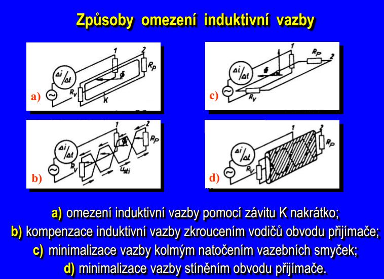

v příloze je obrázek příkladů omezení induktivní vazby u elektromagnetické kompatibility a trochu mi uniká smysl a jak funguje hned první příklad a) pomocí závitu na krátko. Nejak nechapu co se tím mění a jak to funguje, jak tím omezím tuto vazbu, pokud víte a poradili byste mi, byl bych moc rád. Děkuji
rušivé pole se naindukuje do smyčky nakrátko, kde se přemění v teplo a jelikož v tom závitu narátko teče proud,vyrobí kolem sebe další mag. pole, takže se tím odstíní. Chová se to podobně jako bod d)jako by tam byzl plný profil....ovšem magnetického pole
