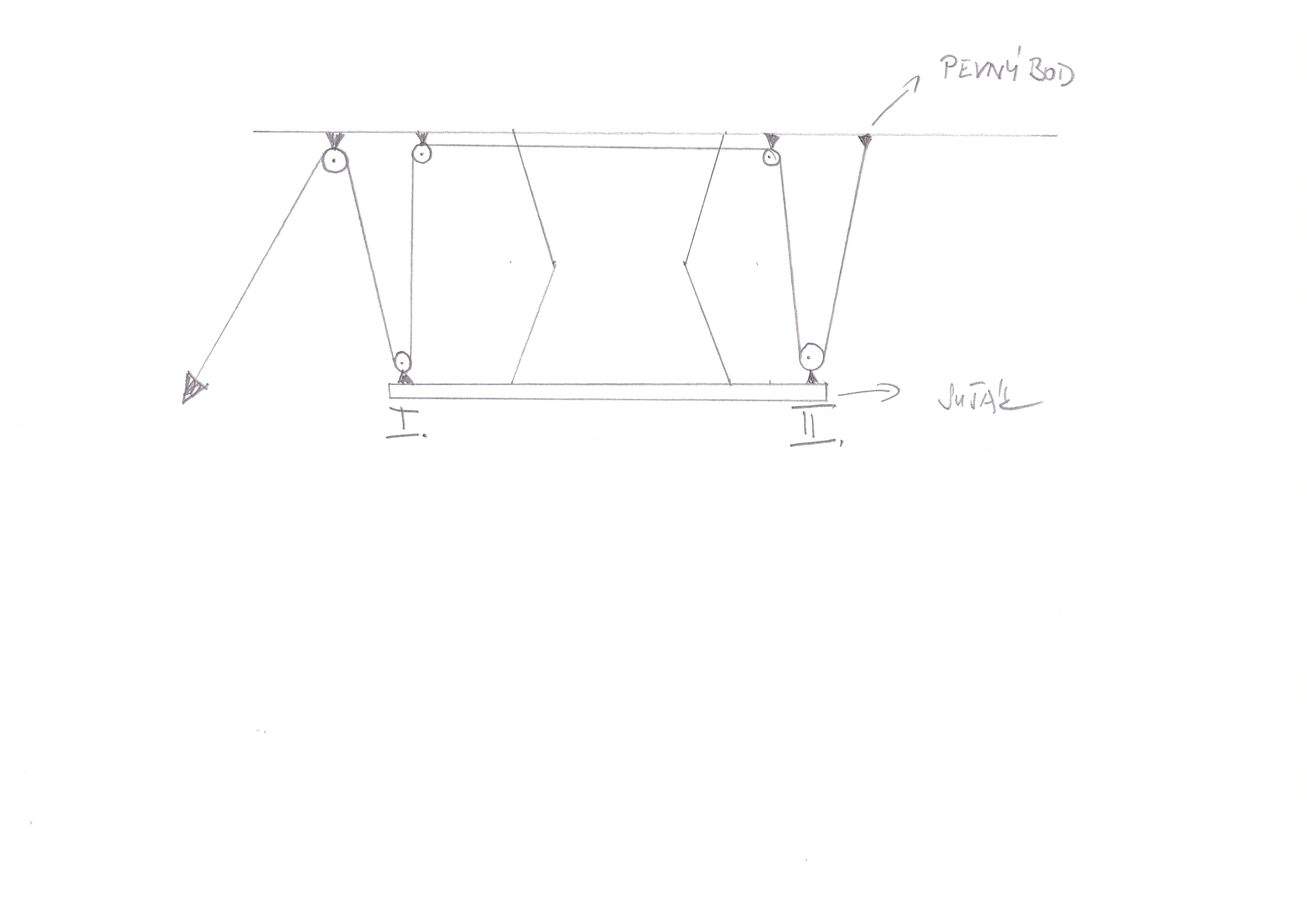

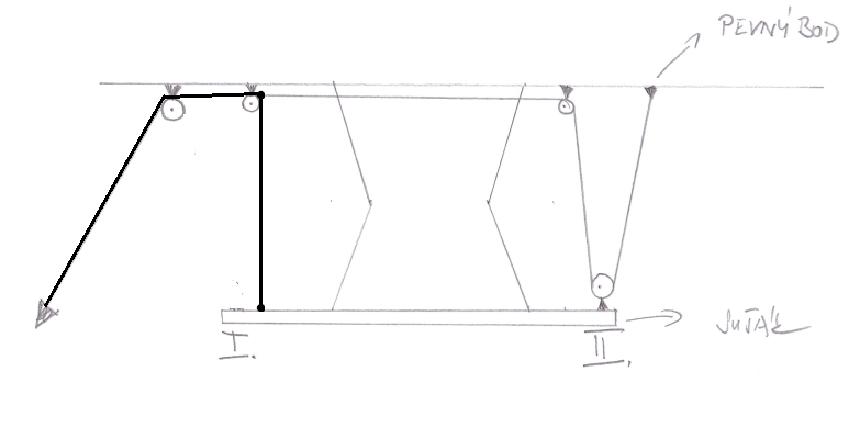

upravil jsme tvůj nákres (v malování :-[ ) a myslím, že by to mělo fungovat...to kolo úplně vlevo ta…

Děkuji, původně jsem se této podobě chtěl vyhnout a pátral a pátral, jak to zvládnout jen na 1 lanko…

Já si zase myslím, že v poloze II nemá být kladka, ale to lanko tam má být pevně uchyceno, takhle by… poslední

Ty tycky uprostred musi fungovat jako pantograf, takhle sou tam k nicemu. [http://upload.wikimedia.o…

Myslím, že nejjednodušší by bylo každou stranu vybavit jedním provázkem a tahat za oba současně. Oba…

Děkuji, původně jsem se této podobě chtěl vyhnout a pátral a pátral, jak to zvládnout jen na 1 lanko (resp. 2 lanka - mám je vedle sebe na bocích sušáku, aby se nekýval ze strany na stranu). Nakonec jsem opravdu využil tvůj nákres a koupil užší lanka, takže jsem na konec nebyl připraven ani o efekt "zpětné klapky" na poslední kladce :) Díky všem za snahu
Myslím, že nejjednodušší by bylo každou stranu vybavit jedním provázkem a tahat za oba současně. Oba vyvedeny přez kladku zcela vlevo.
Pokud není potřeba znásobit sílu kladkostrojem uchytil bych lanka přímo na hrazdu, bez pomocných kladek.
Aha! teď jsem si prohlíd, co poslal Betisa no, tak nějak.:-)
