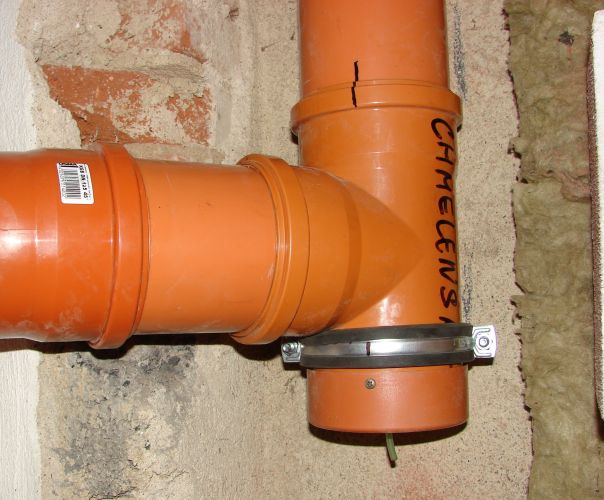

Jestli se dělá kondenzát, montuje se do potrubí zachytávač kondenzátu. Jak vypadá, se dozvíte v této…
Prasak 26.03.2013 11:52
Tento prvek tam podobný mám ale toho kondenzátu je docela hodně a myslím si že to je právě tím, že n…
