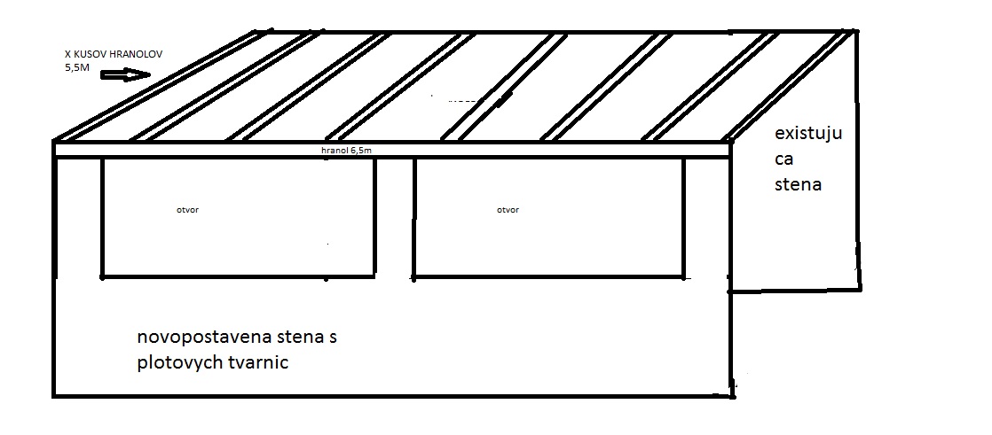

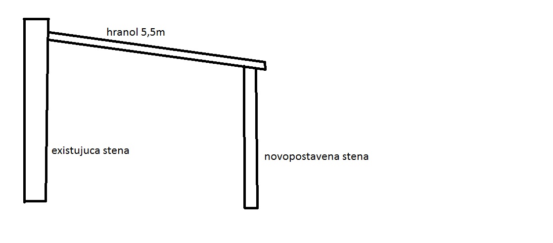

Zdravim vospolok potrebujem par rad od skusenych stavitelov idem stavat pristresok za domom a nemam skusenosti. Ide o pristresok nad kralikarnami a potrebujem poradit
1-ake hrube hranoly budem potrebovat?
2-aky hlboky zaklad treba pod novu stenu?
3-aku krytinu odporucate?
4-ako daleko maju byt hranoly do seba?
sklon bude len nejakych asi len 12stupnov
vid. nakresy

Základ do nezámrzné hloubky, podle krytiny a vzdálenosti se dimenzují hranoly. Je to spojené se zemí…

Kolik sněhu u vás v zimě napadne? "Lehká krytina" znamená co? Norma ČSN EN 1991-1-3 rozděluje v sou…
Stefran 12.04.2013 01:14
sneh ako kedy raz viac raz menej som z trnavy lahka krytina su asfaltove pasy

Počítat ti to nebudu, ale použil bych 100x140 na stojato a pod ně na opěrnou zeď na obě strany tak 1… poslední
