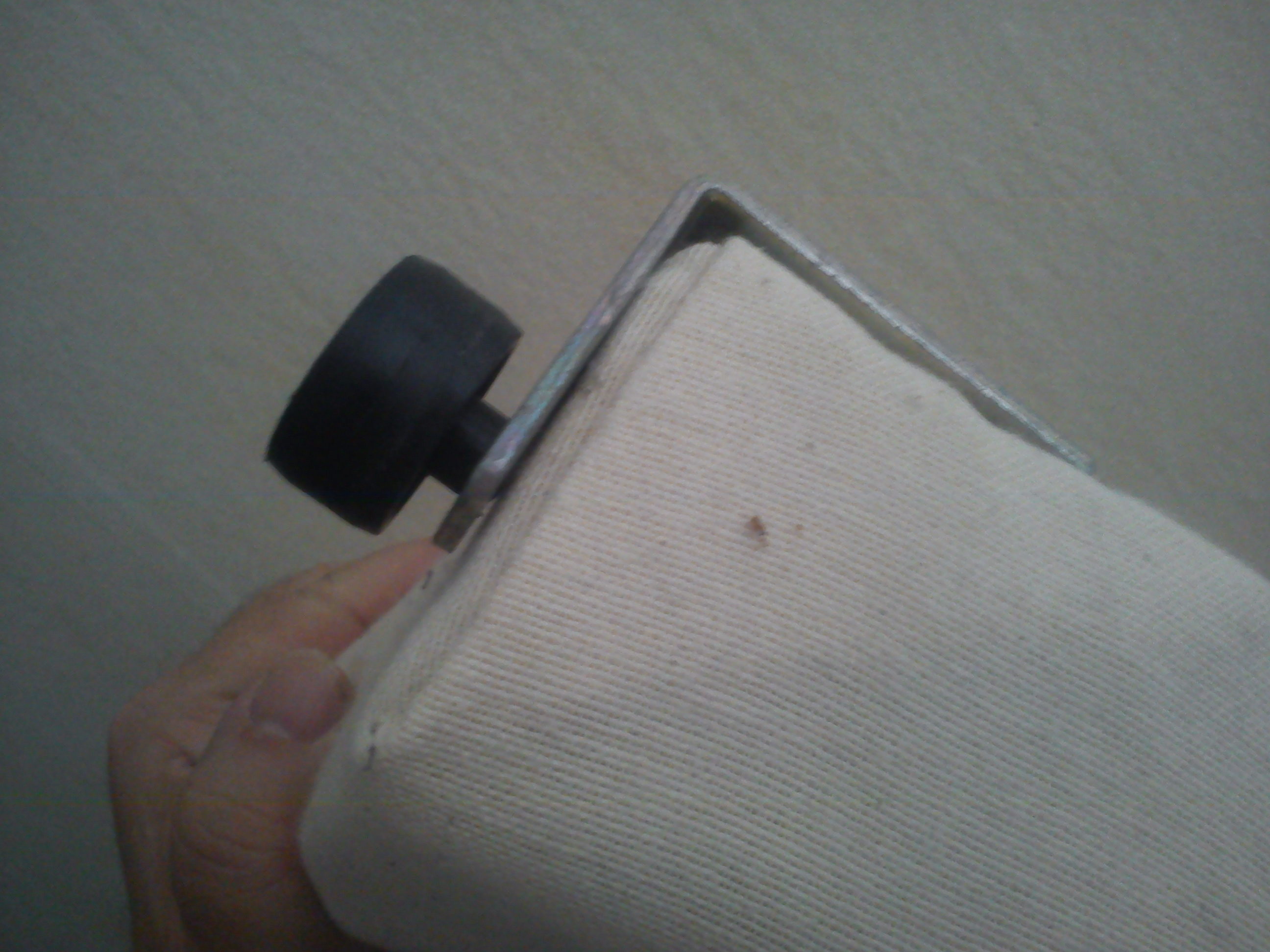

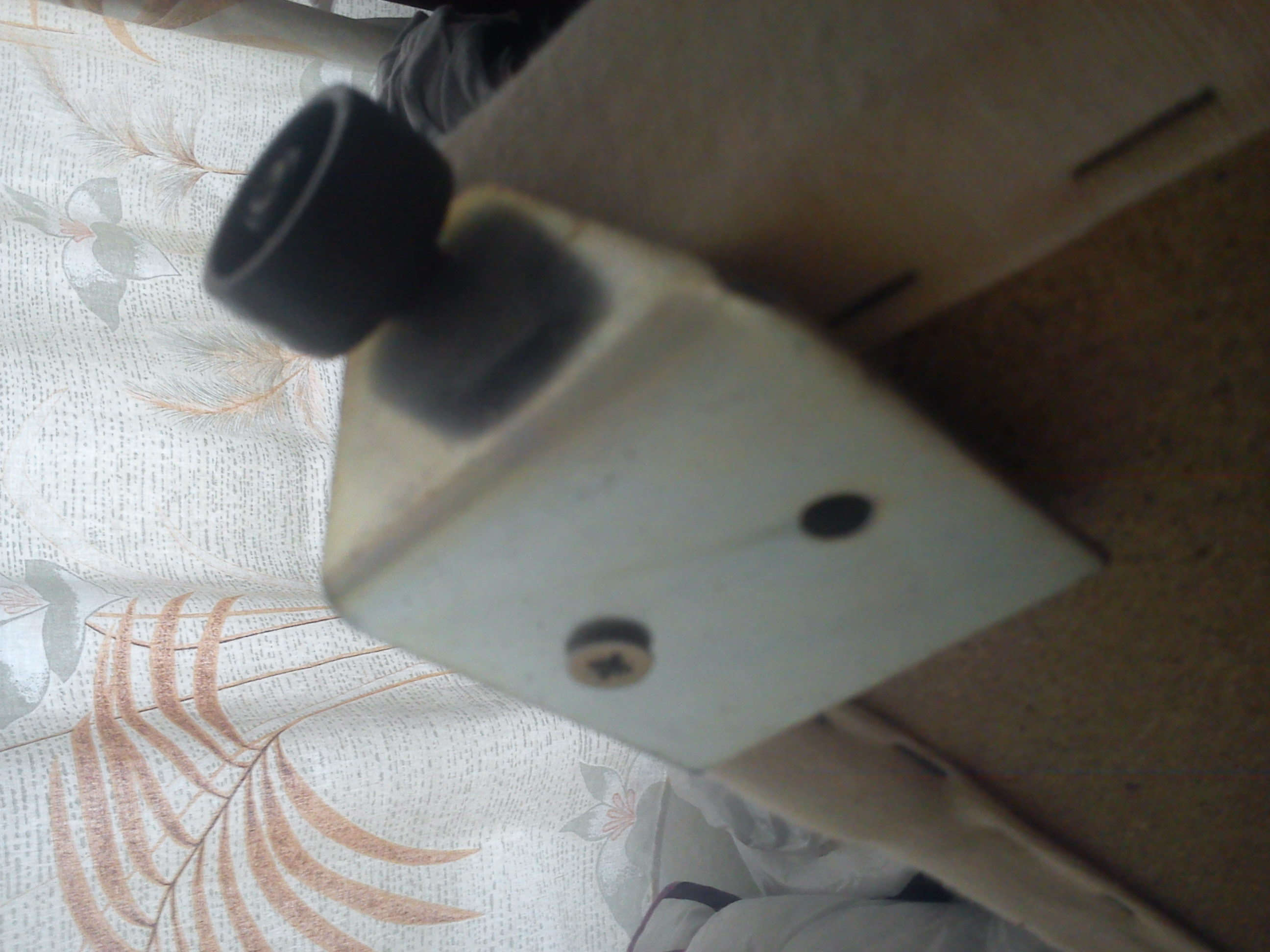

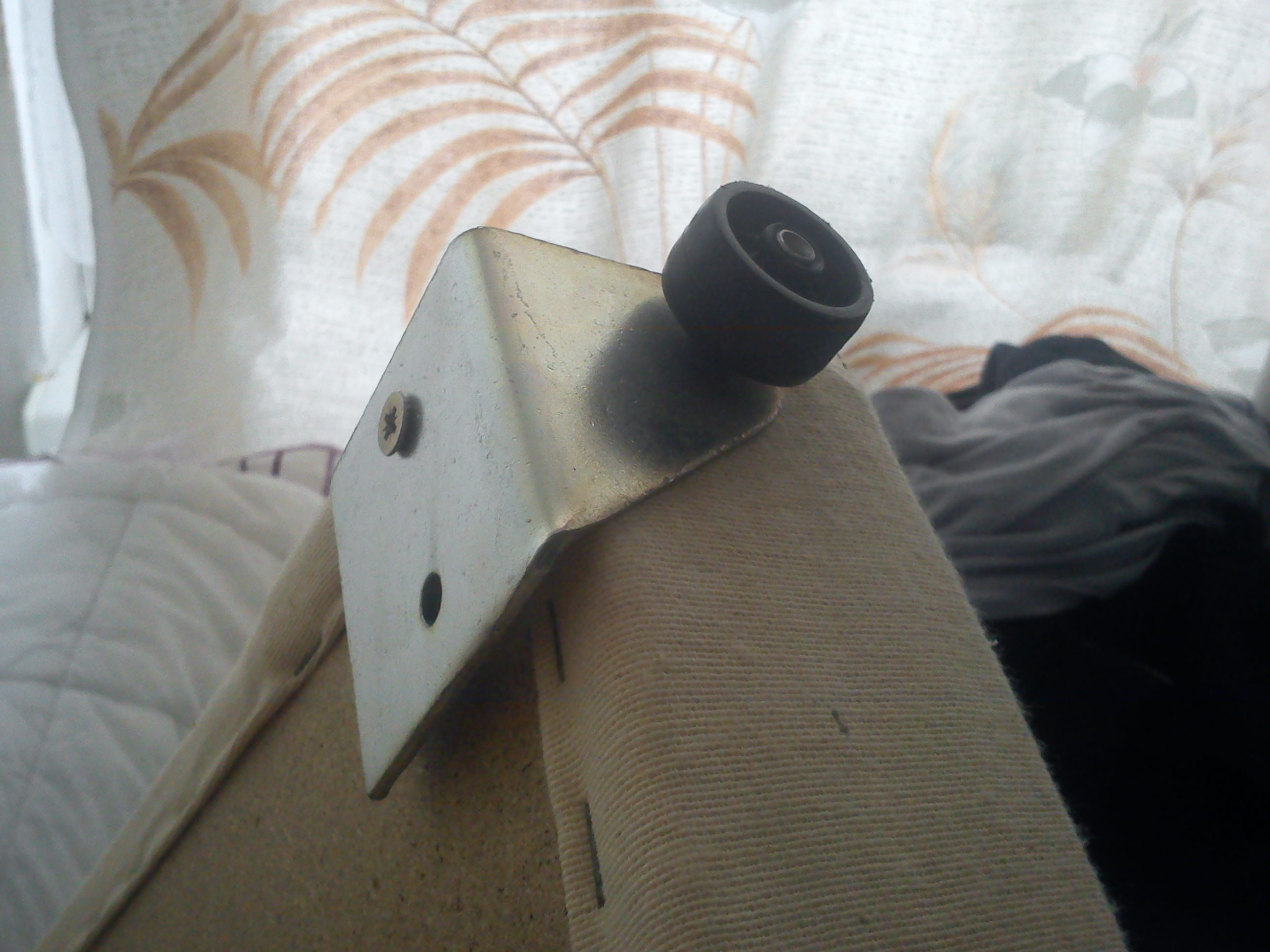

Zdravím, mám následující dotaz, sháním kovovou patku s kolečkem-viz foto, jedná se o díl k rozkládací pohovce, která se nyní již asi nevyrábí, díky za rady
já bych to vyrobil...svařil profil , nechat pozinkovat, vyvrtat díru a kolo přinýtoval
Takhle zatěžované kolečko - v podstatě se vylamuje z uložení to je síla.
Vymontovat patku, vzít do krámu s tímto sortimentem typ řempo, nábytkáři a podobné.
Nemají li tak koupit jiné kolečko s odpovídajícím rozměrem a přebastlit ho na ten váš profil, ale viz první věta.
Kdyby to bylo možné, tak našroubovat na bok té matrace špalík z tvrdého dřeva a na něj klasické kolečko, které má uložení na obou koncích čepu.
to ale nevypadá na pojezdové kolečko, spíš na kolečko pro složení postele, myslím jako že někam zajíždí....třeba do U profilu
No já se nehádám, jen vymýšlím alternativu.
Tohle řešení by ošetřil zdatný kutil kvalitně přivařenou hřídelkou alespoň 8mm a "rolnou"(protože při 8 mm by už moc placu na kolečko nezbylo) vytočenou ze silonu.
Dají se přeci koupit i takhle malá( a mnohem menší) ložiska, jen to uchycení...
jj, souhlas, jsem psal, že bych to vyrobill....
