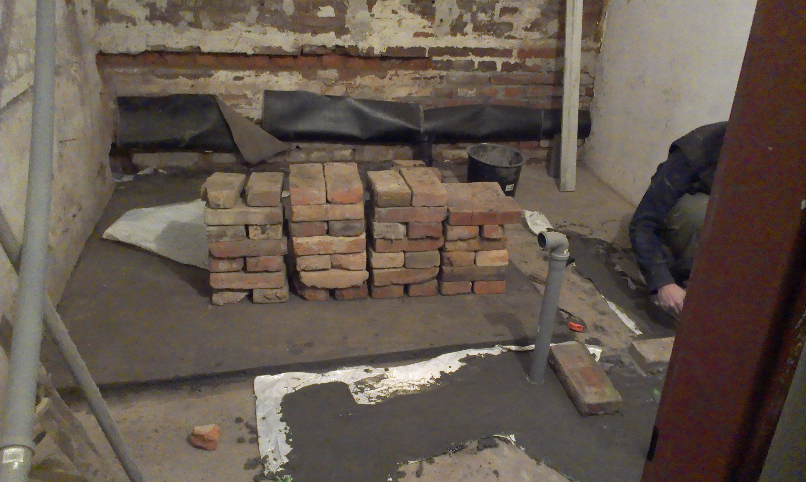

Měl bych takový dotaz. Zdal-li mátě někdo zkušenosti s pokládkou kamenné dlažby přímo na XPS v interiéru.N ebo nějaký levný řešení zateplení podlahy. teď to mám namyšlený takto: zemina, podkladní beton 5-10cm, hydroizolace,beton 5cm (toto bylo stávající), vyrovnávací potěr 0-5cm(nově udělaný), XPS 5cm, lepidlo 2cm, pískovcová dlažba 3cm. Vím že by nad XPS měl být ještě potěr s kari, ale to už pak není místo.. mám tam maximálně 12cm… Díky za odpovědi.
třeba jsem to nepochopil, proč nedáte XPS pod vyrovnávací beton, lepidla musí být 2cm?
Jedná se o starý chlév, kde byl beton udělaný na cihelnou dlažbu a to ve spádu cca 3%. chtěl jsem to nejdřív vyrovnat. 2cm jsem si nechal rezeru, kvůli nepravidelnosti desek, ale asi je to přehnané, můžem uvažovat 1cm... Asi to vyřeším schodem a udělám potěr s kari navrch.
