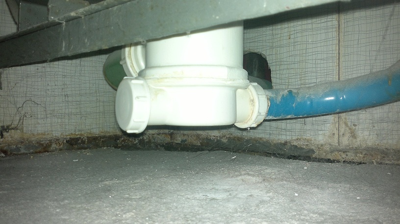

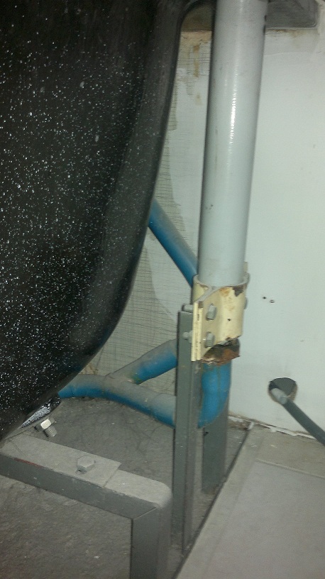

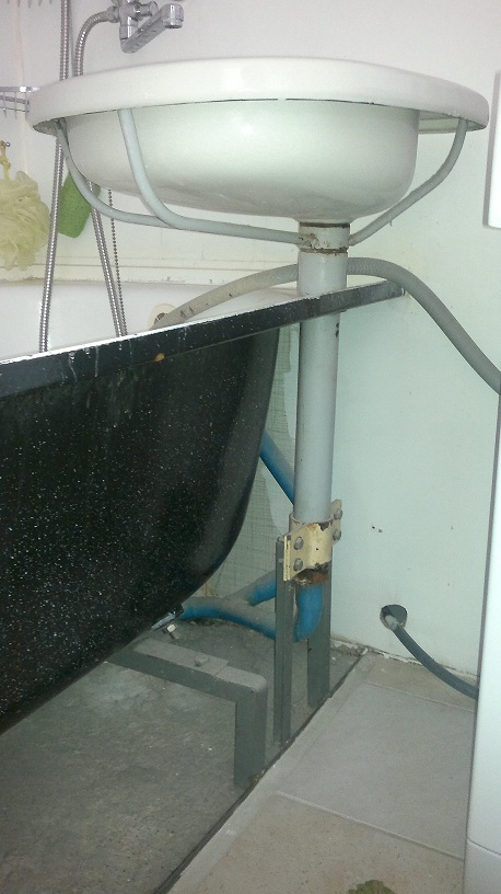

mám pořád ten starý který je v kuse. Asi by to nejlíp ozřejmilo foto.
čumil_old 03.03.2013 15:50
čumil_old
zrovna jsem ho šel fotit, měly jsme stejný nápad, přikládem tedy foto.
Franna 03.03.2013 16:08
Franna
Áha. To jsi měl říct hned že máš ten panelákovej paskvil s otočným umyvadlem. Tím pádem jsi trochu v…

Já mám ten samý panelákový paskvil a mám to vyřešeno tak, že jsem koupil dlouhou hadici a připojil j…
JoDiK 04.03.2013 22:56

Já mám ten samý panelákový paskvil a mám to vyřešeno tak, že jsem koupil dlouhou hadici a připojil ji na odpad pod vanou - místo té záslepky. Samozřejmě nesmíš zapomenout tu hadici nejdřív vyvést nahoru - na zadní straně pračky na to je takový úchyt a pak teprve dolů. Já na to zapomněl a voda samozřejmě furt odtíkala a pračka nemohla prát...
Jo nojóó.. A hlavně že na to čumim jako tydýt a té záslepky se nevšimnu. :-[ To by se dalo použít. Bude ale muset sehnat hadicovou sifonovou odbočku aby mu místo záslepky přesně pasovala. Ideálně odšroubovat, vzít sebou do instalatérské prodejny a tam se domluvit že místo toho potřebuje napojit hadici od pračky.
