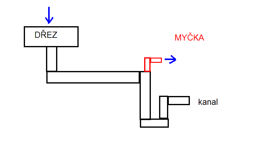

Ahoj, jak vyřešit stávající odpadní system pod dřezem, kdy při vypouštění plného dřezu, voda pod tlakem stříká místem pro připojení myčky - tak jak je na obrázku.
Voda teče do myčka? Být ucpané to dole před kanál. Vyšůrovati zkus to silou náramnou, za použití péra toho prošťuchovacího.
negative.. ne ucpaný to není.
Pak tam máš tenký roury a musíš to vykopat a dát silnější. Nebo tam není spád. Z těch cihel co jsi to namaloval toho moc vydedukovat nejde. Má to prostě malý průtok do pryč, a to tak, že ucpáním, tenkou rourou, malým spádem, potkanem atd...
Jestli má obrázek vyjadřovat to co jsem vložil já, zkusil bych sundat přípojku myčky a místo ní vložit zátku.
Aha, já myslel, že kreslí podzemí. Pak to může být ucpán i dál v kanál. Pozitive.

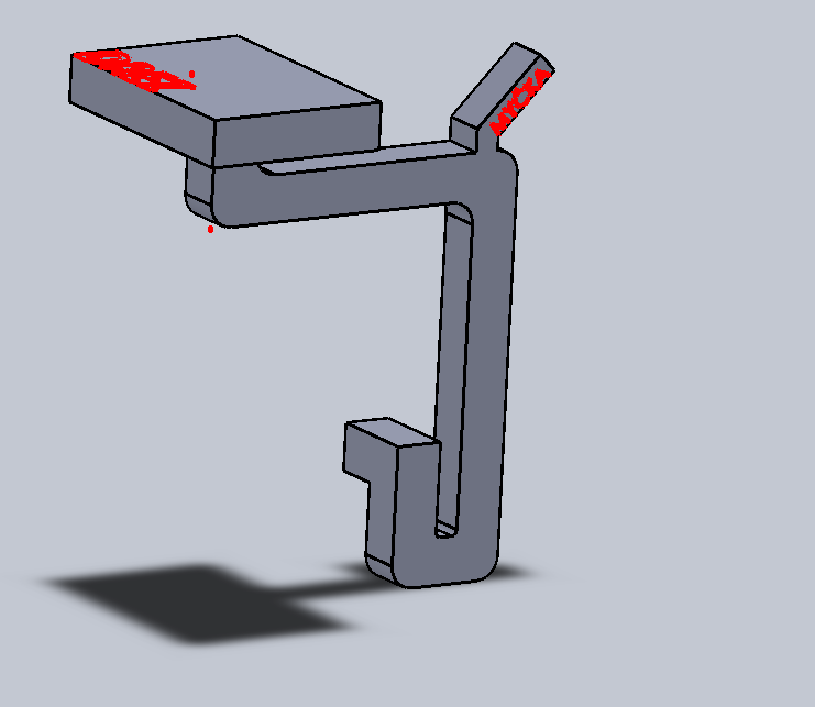

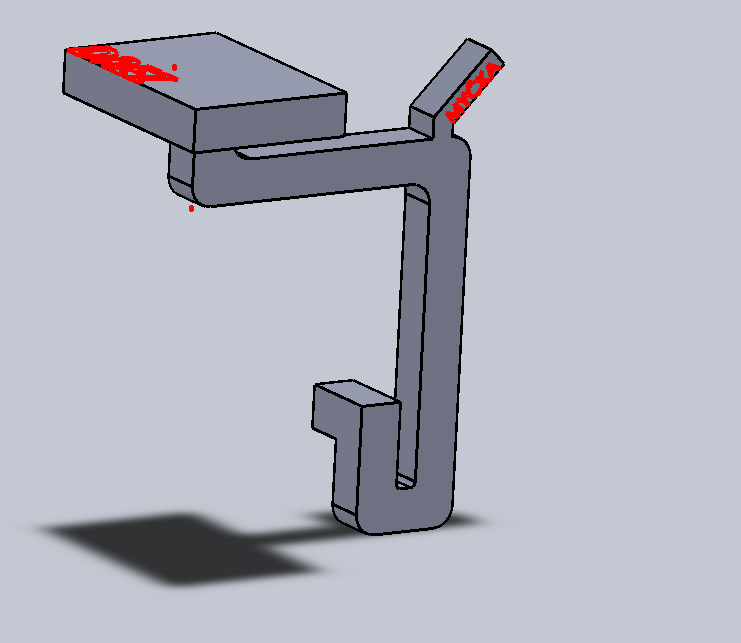

Ve skrince pod drezem. Prumer trubek je cca 40 mm. Příkládám přibližný 3D obrázek situace. Poměry délek by měly odpovídat. Voda stříká z konce označeném "myčka" (průměr cca 20) a to poměrně silně.
Kontrolní otázka: a je ten konec označený "myčka" zaslepený nebo otevřený? Ono pokud je otevřený, tak se není čemu divit.
No právě že ho má otevřenej. Proto tam ta voda teče. Ale asi to budem muset namalovat ve 3D animaci aby pochopil že to musí zazátkovat.
jj, voda, stejně jako elektrický proud, teče cestou nejmenšího odporu...
Je vidět, že jsem byl delší dobu mimo a nevžiji se do místních. Mě ani ve snu nenapadlo, že tam tu myčku vůbec nemá a zeje tam neošetřená ďoura!!
