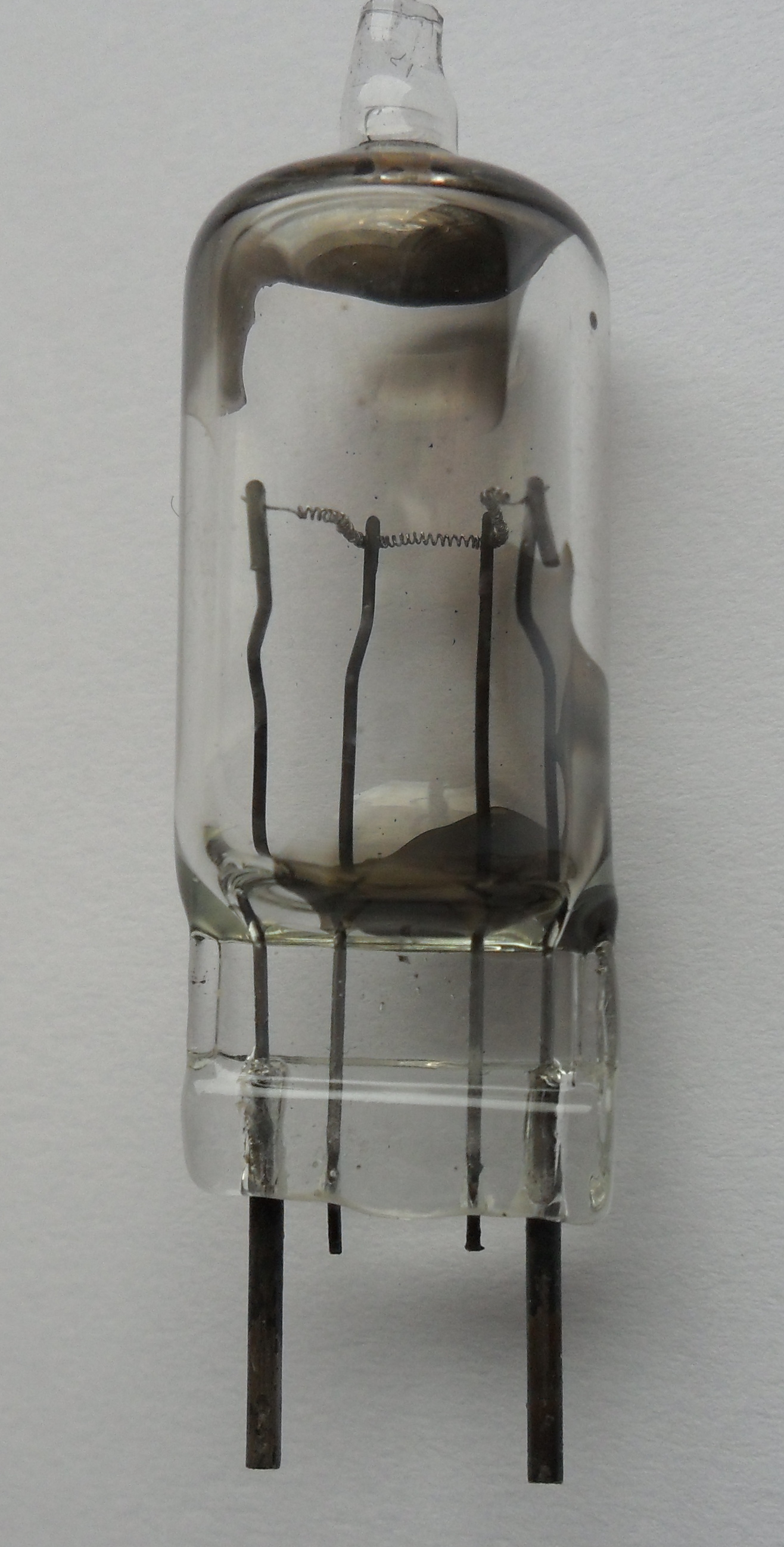

prosím o radu, kde by se dala koupit specielní žárovka do multifunkční mikrovlnky DAEWOO - viz obr. Vypadá jak halogenka, ale má vlákno. V troubě jsou 2 ks v serii. Rozteč vývodů je 8 mm. Vzhledem ke grilu musí být na 300 °C. Pokud ji neseženu, musel bych to předělat na závitovou, ale bude stejná potíž sehnat malou keramickou objímku E14 , která by se tam vešla. Možná jste podobné dilema někdo řešil, poraďte.

Lidi, Choze se ptal na žárovku, kterou má na fotce, tak mu nevnucujte bakelit, který dávali do starších mikrovlnek. Choze píše, že vypadá jako halogenka, ale má vlákno. Hm. Ona to je halogenka a i halogenka musí mít vlákno. Vtip je v tom, že Daewoo tam dává žárovky, které na pohled podle nožiček vypadají, jako by byly na 12V. Chyba lávky. Jsou tam 2 stejné žárovky na 230V, ale aby moc nesvítily, jsou zapojeny do serie. Já to řešil tak, že jsem vzal 2 stejné halogenky, které jsem měl zrovna při ruce. 230V/42W patice G9. Po dobrém tam nešla, ale stačí jemnější kleštičky, zúžit smyčky vývodů a trochu je přihnout k sobě a tváří se jakoby tam patřily. V originálu byla spálená jen jedna, což u serového zapojení stačí k tomu, aby nic nesvítilo. Přestože je druhá dobrá, nedoporučuju ji tam nechávat, když nevíme, jaké má parametry. Rozhodně to chce 2 stejné (nejen na pohled, ale také se stejným příkonem - v mém případě 42W, možná by se hodily slabší, ale když svítí na poloviční napětí, připadá mi intenzita světla stejná, jako dřív.) Ta stará funkční se dá použít třeba v lampičce.
Nebylo to původně i s tím bakelitem? http://www.ame.cz/Zarovky-_g40520983_10699.aspx?pa ge=2

Tento typ žárovky na předchozích odkazech ani v internetových obchodech není, provedení s bakelitem nelze použít pro vysoké teploty. Díky
bakelit to vydzi, neboj se, snese podstatne vysi teploty, jinak je to normalni halogenka, kera by mela jit sehnat v kazdem elektru http://www.osram.cz/osram_cz/DOMCNOSTI/Osvtlen_dom cnosti/Halogenov_rovky/Pehled_vrobk/Nstrn_patice/S UPERSTAR/HALOSTAR_SUPERSTAR/index.html
Tahle bakelitová žárovka je v mikrovlnkách Whirlpool, které mají taky gril a horkovzduch. Servisní středisko v dokumentaci není?
