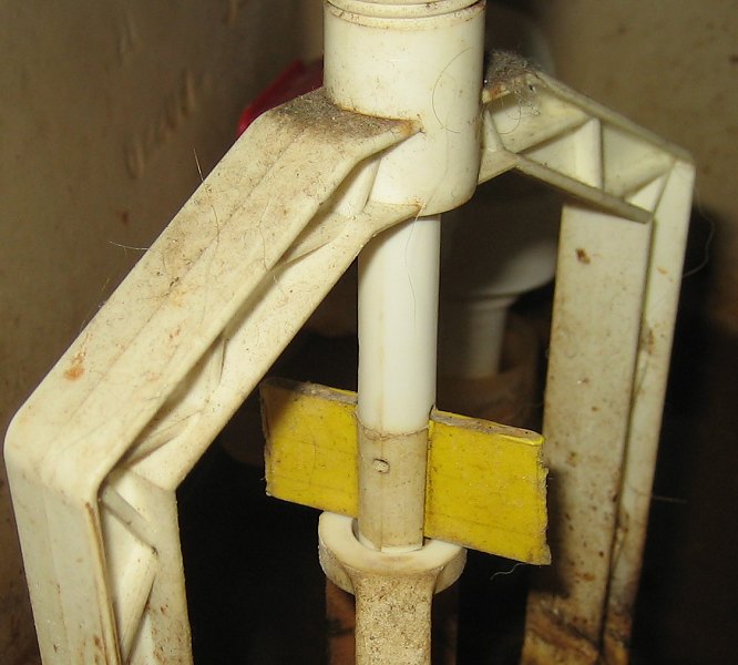

Mam tento WC akorat se splachovaci tyckou.
A uvnitr je nejaky takovyto mechanismus.
Diky za tip.
Záchod ti může protékat přepadem = špatným nastavením výšky hladiny nebo netěsnícím napouštěcím ventilem.
Anebo voda odtéká\přitéká pořád, vlivem netěsnícího spodku splachovací mechaniky.
Loni v létě jsem měnil splachovací mechaniku a když jsem jí namontoval, zjistil jsem, že když spláchnu a opět stisknu ten mačkací čudl, tak se proud vody zastaví. To jest lze udělat malé velké šplouchnutí, což je asi tvůj cíl.
Značku si nepamatuji, nebylo to u mne doma.
Tvůj obrázek č. 2 je napouštěcí ventil a ne splachovač. Na ventilu si můžeš jenom nastavit množství napuštěné vody v nádržce.
Coz o to, ja si myslim ze vim kde je problem, kdyz se tam semtam podivam, tak ten plovak je vlastne duty a zvrchu neni kryt, a byva naplneny vodou, vypada to jak by kapalo do plovaku, ten ztezkne a uz nevyplave dost vysoko aby zastavil pritok vody. Slo mi jen o to, jestli by neslo udelat ten dvoji mechanismus pro velkou a malou spotrebu.
Kterak snížit spotřebu vody neznaje seřízení plováku. Vlož PE lahev naplněnou vodou. Podle velikosti lahve ušetříš množství vody.
Igelitový pytlík naplněný vodou taky tuto funkci spořiče zastane.
Nerozumim. Mam splachovat flasky? Ale ja neresim ucpany zachod, ale splachovani samotne.
Kdyz do nadrzky vlozis 2l flasku, plnou aby neplavala, splachujes o 2l vody min. Neresi to ale problem mala/velka, jen dela mensi.
A málo jíst, aby byly menší hov**. To zařídí Kraďousek.
Remco, proboha! Dyt to je komentar jak z novinek...(tim se nezastavam "nejlepsiho ministra financi ve slunecni soustave a prilehlem vesmiru" ani napadu s flaskou, ten sem jen ozrejmil)
Mechanismus na obrázku je na napouštění nádrže,vypouštění děláš tou "tyčkou" ,dá se upravit tak,aby se stiskem přerušilo splachování
