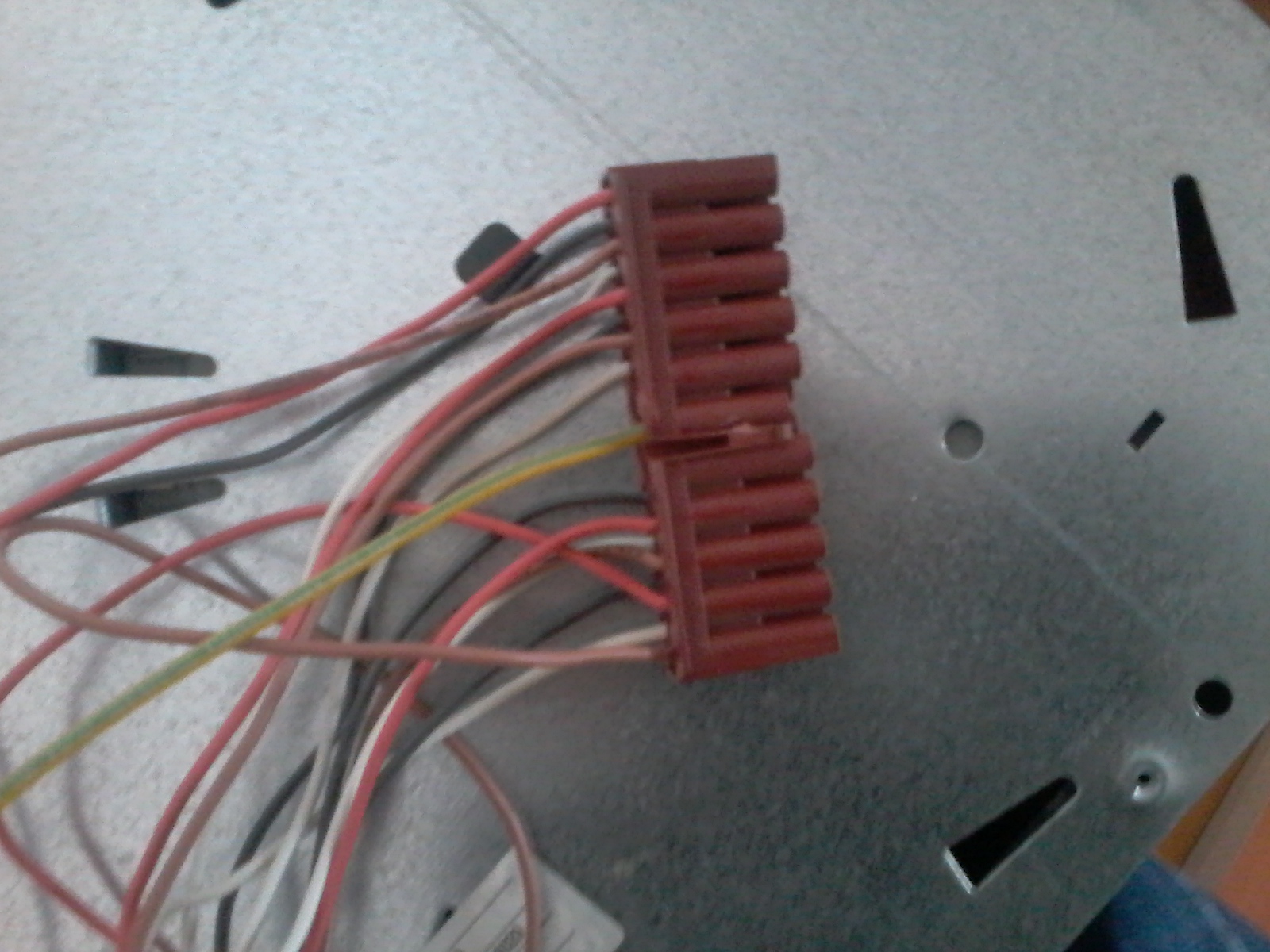

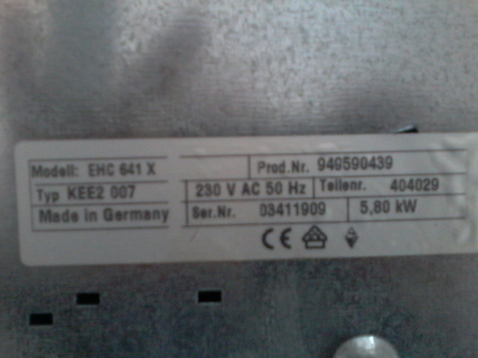

Potřeboval bych poradit ohledně zapojení varné desky Elektrolux EHC641X typ KEE2 007. Koupil jsem starší kuchyň se spotřebiči na chalupu a stakovýmhle svazkem od desky jsem se ještě nesetkal.
mě připadá že to patří strčit do nějakého konektoru. Tohle vůbec nevypadá na nějaké propojování na kabel ze zdi, ale mohu se mýlit.

viz: http://www.mora.cz/data/katalog-soubor/36/241635.p df
a jestli jsem dobře koukal do manuálu tak to chce 5vodičový přívod, tedy 3F+N+PE
Jak ti řekli na ebastlírně - tohle není na připojení kamen,mto vypadá spíš na propojení s troubou a odtamtud bude něco dál.Jukni se a uvidíš sám.
Baráčník
Přesně tak. To, co jste koupil, je vestavný sprák, ne varná deska. Jsou to dva spotřebiče, které tvoří jeden celek. Na panelu trouby jsou i ovládací prvky od desky, nebo naopak. Celé zařízení se připojí (3fázově) k přívodu a sestaví spojením nezáměnných konektorů. pokud chcete používat pouze desku, chce to elektrikáře, ten to dovede zapojit /upravit/ i samostatně.
Ale musí umět udělat ovládání, jen do elektriky to nestačí.
Hmmm, ano. A musí chtít nést riziko toho, že vlastně vytvoří nový spotřebič, aniž k tomu má příslušné oprávnění v Zákonech, Vyhláškách a Normách. Pokud kvůli technické závadě na zařízení vyhoří za 15 let kuchyň a s ní celý barák, jde to za ním...
Jednodušší je zapojit to tak, jak to bylo "stvořeno" výrobcem, tedy jako celek. Pokud to pak ze stejného důvodu vyhoří, byly splněny všechny zákonné podmínky a opotřebením, nebo nešťastnou náhodou to přesto shořelo - jde to za Vámi a Vaší pojišťovnou.

Tak konektor se skutečně zapojuje k troubě. Všem dík za rady a názory.
