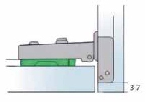

Otvory pro panty, pokud jsou zapuštěné, se frézují průměr 35. Jen je potřeba vědět jak pasují dvířka… poslední
