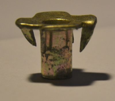

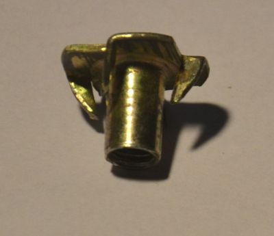

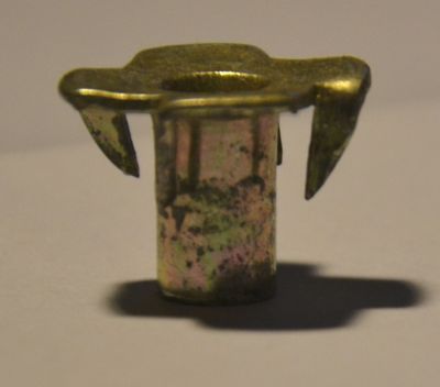

Závit/spojka, nebo co to je??
Mohl by mi prosím někdo poradit, jak se nazývá tato věc?
Bylo to ve vyvrtaným otvoru zaseknutý v dřevotřísce, z druhé strany do toho byl zašroubovaný šroub. Je to něco jako spojovací šroub ale bez nutnosti držet to při šroubování z obou stran. Děkuju za odpověď!
Je to zarážecí, nebo narážecí matice. Používá se i jako matice pro stavitelné nohy nábytku.
Myslím, že se to dá najít i pod názvem rektifikační matice, ale to nevím, co to znamená.
díky moc!
Tohle jsem měl na starých repro, bylo to ve spodku a šroubovaly se do toho hroty.
