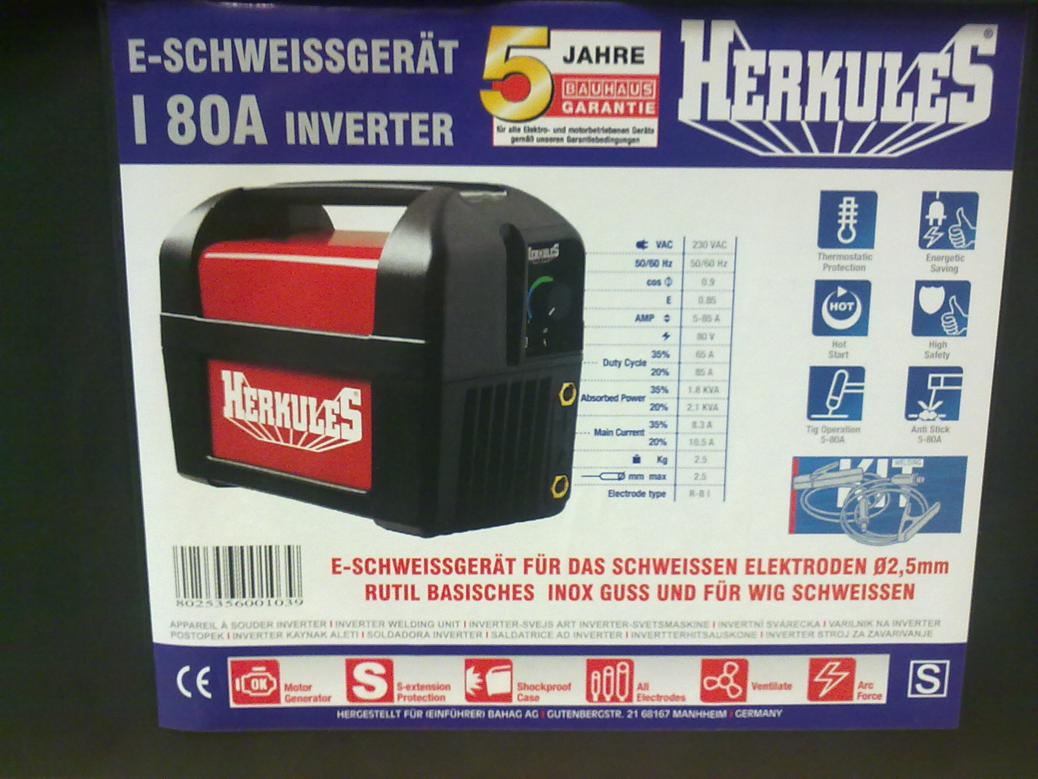

DoDobrý den, chtěl bych si koupit svářečku, svařovat neumím tak něco pro začátečníka. Tuhle na obrázku mě nabídli za 2000,-
Je dobrá?
Je dobrá?
Invertor za dva tisíce?
80A? To je tak na dvojky elektrody, dva a půlky s vyvalenýma očima.
Materiály tlustší než pár mm s tím imho kvalitně neprovaříš.
uvažoval jsem ještě o nějaké z lídlu za těch 1500,- tak nevím jestli to má cenu něco kupovat jedná se mě o různé svařování , panty n branku, tyčky na plot a takové blbiny.

80A je málo i pro občasného kutila. Mám 120A, svařovat moc neumím a je to "na hraně". Protože jeden nikdy neví co bude vařit - s elektodama 2mm toho člověk moc nevymyslí, dnes bych šel do něčeho takového:

a to je prave ono, kdyz to nevari, tak pridam proud, jenze na 60-70A 2mm elektrodou se da pohodlne varit jekl do steny 3mm, 2.5mm elektrodou na 90A uz budu varit 6mm stenu

není dobrá. uvaříš ji po 2 elektrodách. Když tak alespoň GAMA 160svaruj.htm
Problém u levných svářeček je tepelná pojistka. U některých levných typů ti může vypnout už po 3 elektrodách a pak musíš čekat než se svářečka ochladí. Musíš se rozhodnout jak často a hlavně co budeš vařit. Pochybuji že při tvých dotazech budeš vařit nosné profily takže by ti měla s přehledem stačit 2,5
Htěl bych vařit material tloušťky asi do 5mm, ctěl jsem něco levného na naučení a používání na zahradě na plot, branku a spíš takové čochtačky.
Nějakou branku s tím slepíš,ale tahle má zatěžovací činitel pouhých 20%,tak je možné,že po každé vyvařené elektrodě si můžeš uvařit kávu,nedoporučuji.

Kup si nějakou lepší verzi trafa a vykašli se na invertor, trafo je aspoň nezničitelné, na to domácí lepení, zvlášť když o tom nic nevíš, ti to stačí. Invertor pod nějaké 4tis nemá smysl vůbec kupovat.
