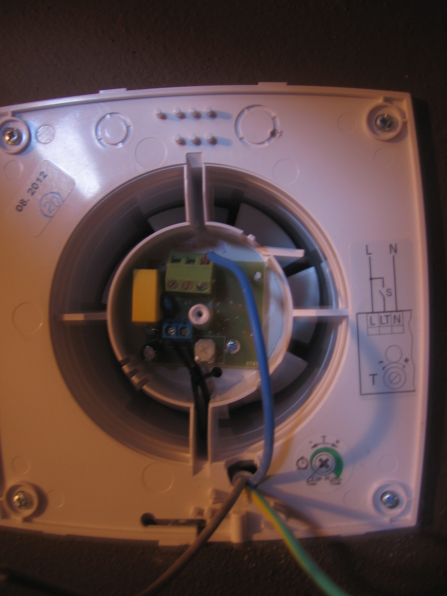

mám klasický větrák do koupelny, který se spouští při zapnutí vypínače a větrá po určitou dobu ( 2 - 30min ). Jde nějak nastavit, aby větral pořád? Děkuji za radu.

| Pokud na svorku LT trvale připojíte fázi L, poběží ventilátor do doby než se fáze odpojí. Mám to tak… docent 21.01.2013 22:31 |

| Pokud na svorku LT připojím fázi, tak větrák nejede. Jede pouze když je fáze na N a hnědý na L a to… rambus222 24.01.2013 13:34 |

| Dle obrázku by mělo stačit proklemovat svorku L se svorkou LT. Prasak 24.01.2013 13:49 |

| Pokud časovač vypne i při trvalém sepnutí spínače (obrázek), vyřadil bych ho připojením přívodu přím… Zerozero 25.01.2013 01:32 |

| Když má běžet pořád, tak proč by tam měl být?
Vyhodit a zapojit přímo na ventilátor. poslední Karel IV 28.01.2013 08:57 |

Pokud na svorku LT trvale připojíte fázi L, poběží ventilátor do doby než se fáze odpojí. Mám to tako v koupelně. Vypínač na světlo mám dvojitý. Jedna klapka ovládá světlo a druhá ventilátor. Pozor vše dělat jen v řípadě, že máte spolehlivě odpojen přívod proudu (jistič) !!!!!!!!!
Pokud na svorku LT připojím fázi, tak větrák nejede. Jede pouze když je fáze na N a hnědý na L a to jede jen chvilku.
Pokud časovač vypne i při trvalém sepnutí spínače (obrázek), vyřadil bych ho připojením přívodu přímo na vodiče od motorku zřejmě ty v modré svorkovnici.
