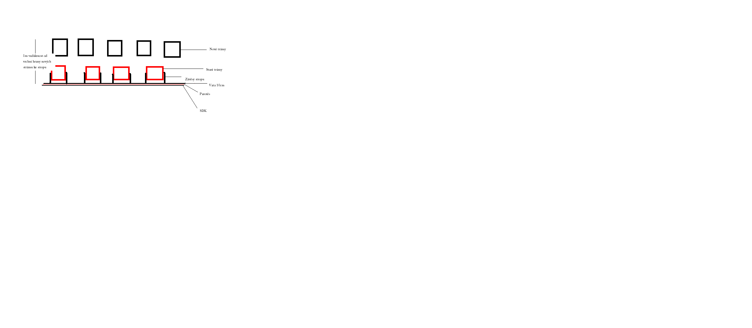

Loni jsme jsme provedli kompletní rekonstrukci cca 170let(opuka) starého domu - zbourání 1.NP a dvojíté půdy (cca 4m baráku). Místo 1.NP jsme posatavili rovnou obytné podkroví. Barák byl odbourán až na úrověň podlahových trámů 1.NP, byl zjištěn havarijní stav trámů (neunesly by novou podlahu), proto stavař i statik doporučili přidání nových trámů. Avšak dle statika nešla provést výměna staré trámy za nové (barák je svázán pomocí starých trámů), proto doporučil ponechat staré a nové umístit cca 70cm nad staré. Vznikla tím tedy mezera mezi stropem v přízemí a budoucí podlahu v podkroví cca 1m (přibližný nákres viz příloha). Rekontrukce tedy byla provedena následovně:

Nové trámy mají rozměr cca 22 na 28 cm. Osově jsou vzdálené 60cm. Tím, že vznikla mezera mezi stropem v přízemí a podlahou v podkroví u nás nehrozí přílišný kročejový hluk (nebo jak se to jmenuje). Tudíž manžel vymyslel následující. Na trámy umístit rošt, který vyrovná nerovnosti trámů (výška se liší trámů max o 2cm). Na rošt umístit palubky 2.jakosti o tloušce 3cm, lepení a šroubování v zámcích. Na to nasypat vyrovnávací kuličky (nevím jak se to jmenuje). Poté položit finální podlahu asi palubky 1. jakosti.(lakované). Mě se nelíbí cena tohoto řešení - 2.jak palubek 40m2 - 10tis., ostatní zatím nemáme koupeno, ale předpokládám, že se dostaneme na cenu 40tis. za jeden pokoj 40m2. Tj. 1000,-/m2. Celkem máme cca 100m2. Dále se obávám, že pokud bude dřevěná podlaha kompletně dřevěná, že bude vrzat. Původně jsme chtěli použít OSB desky, ale palubky 2. jak. vyšly levněji.
Prosím navrhněte nějaké levnější, funčkní a nevrzajicí řešení podlahy?
