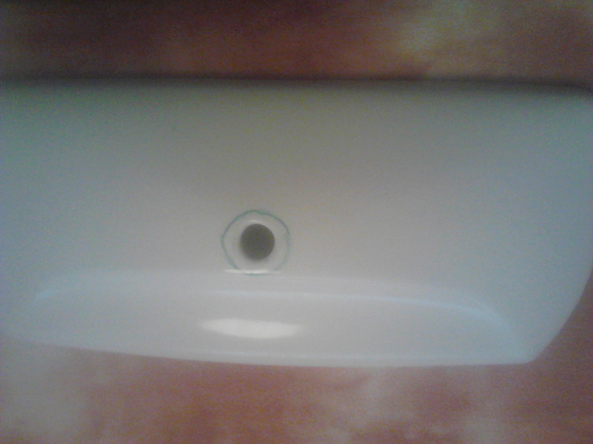

Zdravím, sice jsem položil dotaz už i jinde, ale přeci jen více hlav,více rozumu. Potřeboval bych u porcelánového víka nádržky wc(starší panelákový typ) rozšířit střední otvor asi o 1cm. Vzhledem k tomu,že nejsem moc technicky zručný prosím o polopatické rady, díky
Fíha, dělat díru do keramiky? Možná by šlo diamantovou strunou, dělají se tím výřezy do kachliček. Ale rozhodně to bude drbačka, s tím počítej.
Ten provázek do pilky mají třeba v Hornbachu za 81,- Připočtěme cestu a možnost rozbití deklu nádržky. Já bych koupil správný napouštěcí mechanismus.
Obkladači mají vykružovadla na dlažbu, nevím jaké je to nejmenší. Možná s tím. Problém bude v zaobleném povrchu víka.
Jestli je důvodem výměna splachovací mechaniky, snad bych kupoval mechaniku podle díry než se s tím drbat.
jo přesně tak,ale bohužel jsem nejdřív koupil vnitřek a až následně zjistil,že nepasuje dle představ
Možná by to šlo vybrousit, vrtačka + nějakej ten brusnej kužel...
Slušní obchodníci takovou prkotinu řeší výměnou za vhodný typ.
Jak už psal Kejki, nejednoduší, nejrychlejší a možná i levnější způsob bude koupit správní vnitřek.
