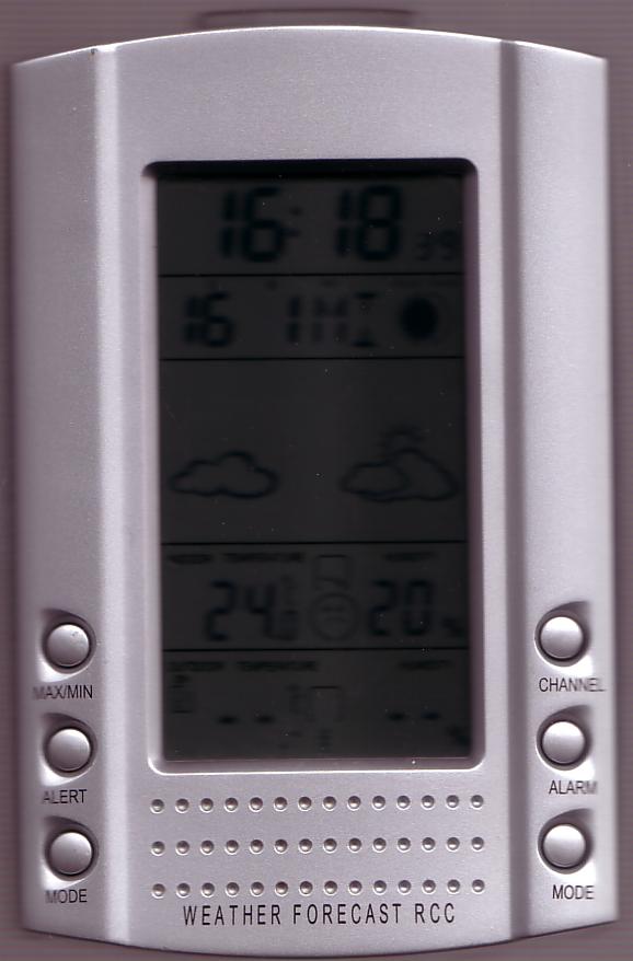

Meterologická stanice CMI., s venkovním čidlem, toto čidlo nepřenáší data ani na čidle se nezobrazuje teplota, baterie měním často.Meterologická stanice uvádí jen data z místnosti.Je nějaké řešení ? díky

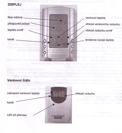

- v příloze sken
Kanál vysílače musí být shodný s kanálem přijímače.Vzadu na vysílači ( venkovní čidlo) by měl být přepínač kanálů.Nevím jak to máš vyřešeno ty, ale u mojí staničky je synchronizace s vysílačem nastavená tak, že na prvním kanále se aktualizují data co 30 minut, na druhém co dvě hodiny a na třetím co 5 hodin.Zkus pohledat ten přepínač nebo v návodu zjisti, jak se kanál nastavuje.

Dobry den. Je potreba naladit napr. kanal 1 na cidle a na stanici, mejte cidlo zhruba metr od stanice, nasledne kanal(spojeni) potvrdte tlacitkem chanel- dlouze jej drzte, nasledne se potom objevi blikajici vlnky (stanice hleda cidlo). Potom by to melo po nabehnuti vlnek do 20 vterin nabehnout na display. Postupne se takhle s cidlem oddalujte az stanici budete mit naladenou na vzdalenost ktera vam vyhovuje.
