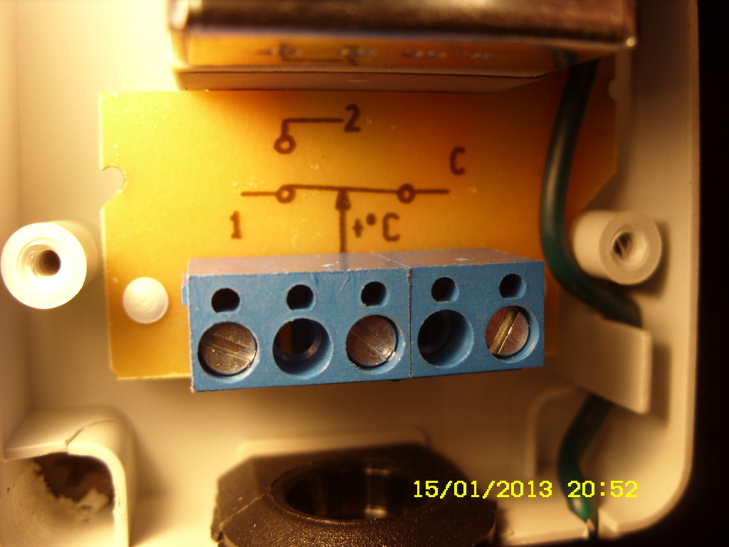

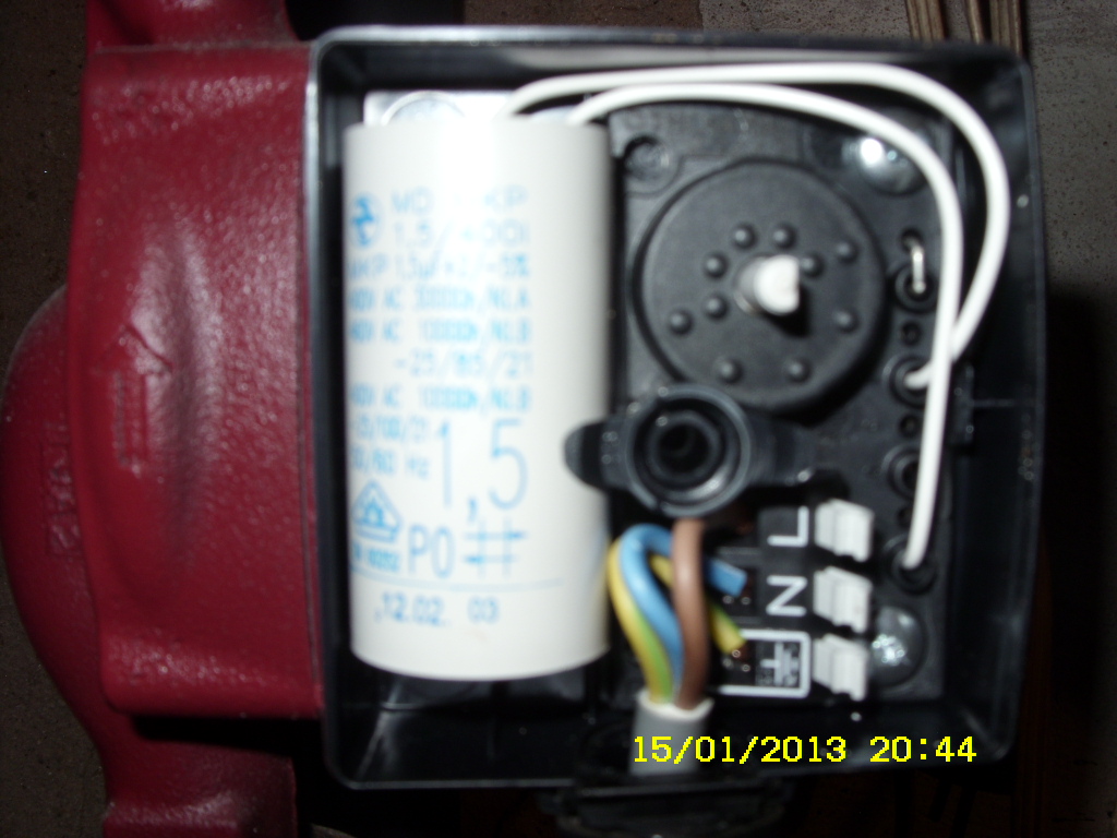

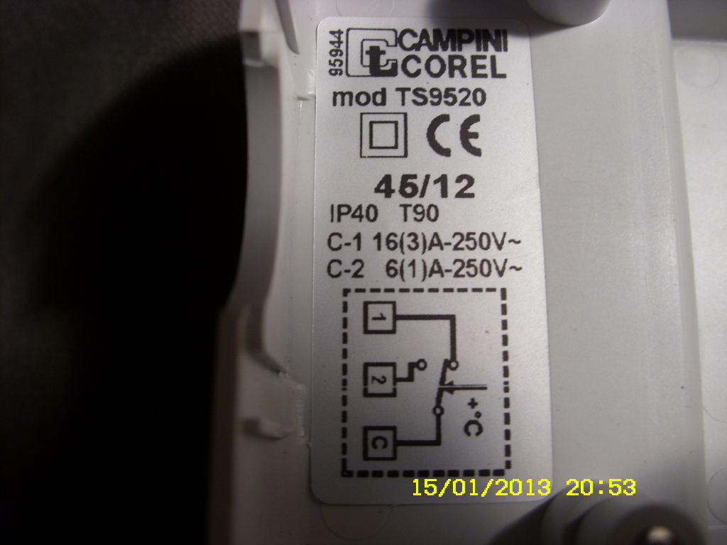

Dobrý den. Poprosil bych Vás o radu. U nově instalovaného kotle na tuhá paliva Dakon Dor F 25 max je na zadní straně ( u kouřovodu a výpustí ) naistalován termostat zn. Campini Corel TS9520 a ten je potřeba propojit s čerpadlem Grundfos UPS 25 - 40 180 se třemi ručně přepínanými rychlostmi ( výkony ) , tak aby automaticky při požadované teplotě dle nastavení na kolečku termostatu zaplo , nebo vyplo čerpadlo . Nyní mám čerpadlo zapojeno trojlinkou do zástrčky a zapínám ručně. Potřebuji poradit kam který vodič umístit na termostatu. Současné zapojení vodičů na čerpadle je vidět na foto (hnědý fáze, modrý nulák, žlutý zem), ale už nevím jak dál. Kabel s vidlicí do zásuvky odmontuji od čerpadla a použiji k připojení termostatu, ale tady již nevím kam, který vodič na termostatu umístit a dále kam který vodič od termostatu a kam umístit k čerpadlu.Ještě jsem zjistil z překladu, že C1 rozepíná a C2 spíná kontakty. Na foto je zapojení čerpadla nyní, svorky termostatu a krabička termostatu se schématem. Děkuji za pomoc. Lukáš
V termostatu se přerušuje jen fáze. Na C zapojíš fázi ze zásuvky a na C2 fázi pro čerpadlo. Nulák a zem půjde ze zásuvky rovnou do čerpadla. Pokud by termostat náhodou fungoval obráceně tj. při dosažení určité teploty by čerpadlo vypínal tak přehodíš jen fázi pro čerpadlo ze svorky C2 do C1.
