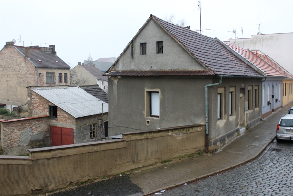

Ale k dotazu. Chystám se (v co nejbližší době) poptat nová okna. Stará dřevěná komunistická (ačkoli je dům více jak 150 let starý), kolem kterých táhne (rám i křídlo) mi opravu nevyhovují.
Je na výměnu oken potřeba ohláška na stavebním úřadě?
Doplňující informace:
Protože dům je v ochraném pásmu památkové zóny (je přes ulici od památkové zóny), byl jsem na památkovém odboru předjednat si možné úpravy, abych s projektem pak neměl obštrukce. Dostal jsem se k posudku, který byl vydán pro předchozí majitele, kteří svého času zřejmě také chtěli rekonstruovat. To mi dalo celkem jasnou odpověď na to, jaká okna (když plastová, tak rozhodně imitace dřeva, nebo dřevěná, nebo eurookna). Ale překvapila mě věta: "okna buď do stávajících otvorů a nebo může být obnovem původní tvar okna". Původních oken je jen pět (do ulice a do čela - viz foto a dvě malá ve štítu). Respektive původních okenních otvorů (ze vnitř mají klenutý okenní otvor, v něm je vezděno nové okno). Hodlám kolem jednoho z nich otlouct omítku, jestli z toho poznám, jaký byl původní okenní otvor. A tu je právě můj zakopaný pes. Pokud se budou nová okna vsazovat do stávajících otvorů, ohláška být nemusí. Ale co v případě, že budu měnit velikost okenních otvorů (tedy obnovovat původní velikost.
Ještě dodám, že jediný z trojice domů (postavených v téže době) má okna původní a to jsou kna dvojitá s vnějšími křídly otvíranými ven. V každém křídle tři tabulky.
